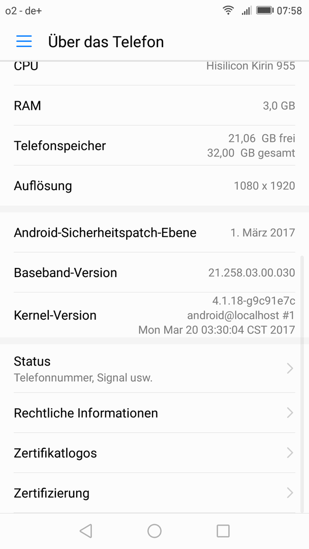

Welches Sicherheitspatch hat die FW denn? Schon April oder noch März?

Ich habe es auch bekommen und Sicherheitspatch ist der 1.März.
