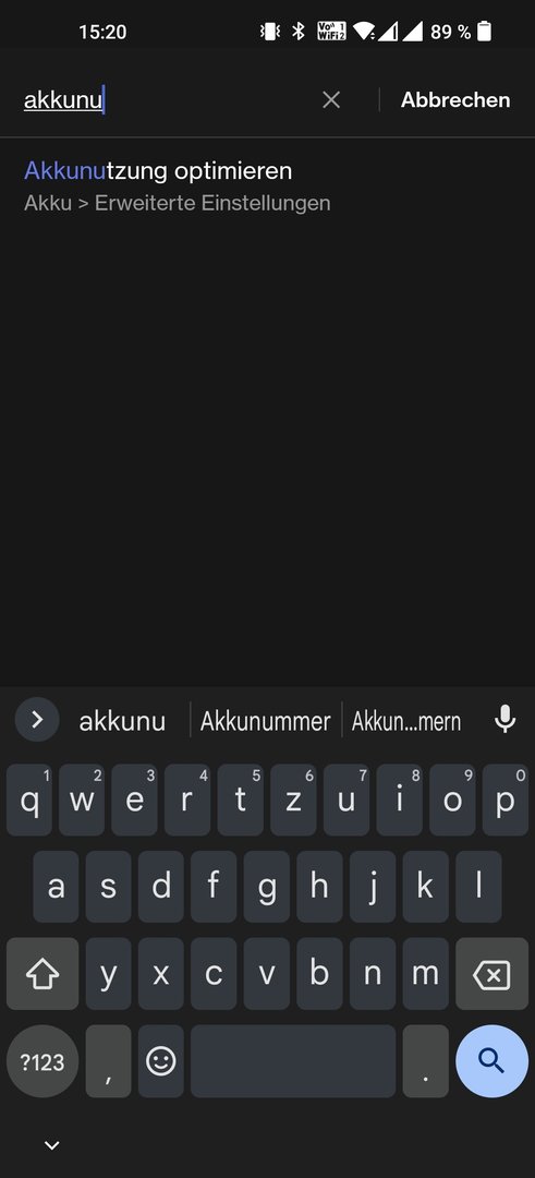

Nutzung der Akkuoptimierung für alle Apps daktivieren.
Einstellungen-Akku-erweiterte Einstellungen-Akkunutzung optimieren

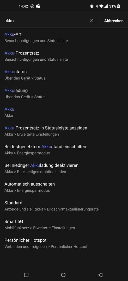

finde nichts mit " Akkunutzung optimieren "?
Unter Einstellungen oben in der Suchleiste Akkunutzung optimieren eintippen dann erscheint der Punkt
habe nur das
Bei mir steht es auch nicht so direkt da. Statt Akkunutzung optimieren, steht Batterienutzung optimieren. Deshalb findet er nix über die Suche😀
@dome_88 Einstellungen, Akku, erweiterte Einstellungen, Batterienutzung optimieren...
Reaktionen: dome_88
passt...danke :)
