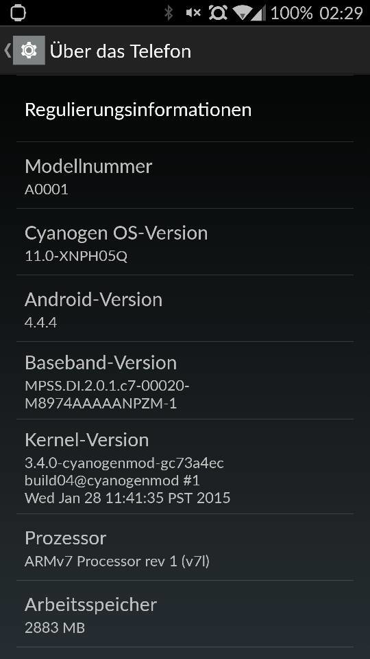

Hallo, ich lese hier schon eine Weile mit und habe schon Vorbereitungen gemacht wie Backup und so. Ich wollte am Wochenende das update auf CM12 selbst installieren.
Jetzt wird mir auf einmal ein Systemupdate via OTA angeboten XNPH05Q Incrementel aber das ist schon drauf, siehe Anhang.
Es soll mein Gerät auf die CM12 vorbereiten, steht da.
Warum bekomme ich die jetzt angeboten?
Was mache ich jetzt damit, das Opo hat ja auch mittlerweile root u. TWRP bekommen.
Ich bin total durcheinander
Du hast leichte Orientierungsprobleme, hier geht es nicht um die ROM die Du drauf hast sondern um den Nachfolger. Schau mal im richtigen Thema, ab https://www.android-hilfe.de/showthread.php?p=8846392 ist Dein Problem behandelt.
Kurzfassung: Wenn Du es lieber selbst machen willst, akzeptiere das Update nicht. Wenn Du es lieber per OTA machen lässt, akzeptiere es denn es macht genau das was es schreibt, es bereitet Dein Gerät auf CM12s vor, was Du dann wohl ziemlich schnell danach angeboten bekommst.
