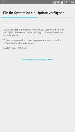

Echt komisch.. Habt ihr das auch? Habe diese Version längst geladen und geflasht; heute bekomme ich Meldungen das ich diesen Update laden und flashen kann. Obwohl ichs ja instslliert hätt..
Wie groß ist denn dieses Update? Vermute es ist nur der Fix.
Es lädt zwar runter. Aber installieren lässt es zwar nicht^^ Weil ich den ja bereits geflasht habe..
Äh ja, definitiv ein kleines Bischen zu groß für einen Fix. ;)
