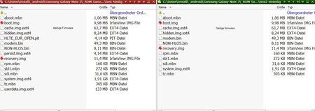

So, habe die Datei von Deinem link jetzt auch geladen. Das ist eine Version mit insgesamt 4 tar Dateien, die 1,28GByte zip Datei hat nur 1 tar Datei.
Welche nun die "richtige" ist wage ich jetzt nicht zu beurteilen. Bei xda meine ich gelesen zu haben, dass die 4teilige eine ältere, geleakte ist und die einteilige die offizielle für Polen.

Die "leaked" version ist diese hier:
N9005XXUENA6_N9005OXXENA5_N9005XXUENA2_OXX.zip
Bei XDA wurden mit dieser Version diverse Probleme gemeldet.
Die "polnische" offizielle ist diese hier:
N9005XXUENA6_N9005OXXENA5_XEO.zip
Hoffe jemand kann etwas damit anfangen.

anbei ein sehr grober Vergleich der beiden Dateien, 4teilig vs 1teilig. Ich habe nur alles ausgepackt und in 1 Verzeichnis kopiert und dann einen screenshot gemacht - einen md5 Wert habe ich verglichen: system.img.ext4 der ist bei beiden gleich, den Rest vergleiche ich morgen. Bei der 4teiligen Firmware ist auch ein pit File zum Partitionieren dabei, bei der einteiligen nicht. Irgendwo habe ich gelesen, das wenn man die 4teilige Firmware "einfach so" flashed das Note 3 komplett neu formatiert wird, einige user haben berichtet, dass sogar die externe sd Karte formatiert wurde. Ob das jetzt allerdings diese Version von Deinem link ist, weiss ich nicht.
Interessant sind die Unterschiede und was alles im Bootloader dabei ist.
Grüße
dingolino

Alex64 schrieb:
Um wirklich sicher zu gehen, würde ich das Rom aus dem Googledoc download weiter vorn im Thread nehmen und dazu den Bootloader. Das ist die einteilige nur fehlt da scheinbar der neue (benötigte) Bootloader
Nein der fehlt meiner Meinung nach nicht, die 4teilige ist nur anders zusammengestellt. Es sind insgesamt mehr Dateien, aber was in der
BL_N9005XXUENA6_340325_REV03_user_low_ship_MULTI_CERT
Datei von der 4teiligen enthalten ist, ist auch alles in der einteiligen enthalten, wenn ich es richtig gesehen habe. Ihr könnt das einfach nachprüfen, wenn Ihr die Dateien entpackt.
Grüße
dingolino
klar bei der 4-teiligen ist die userdata.img.ext4 dabei. Das bedeutet das auch der Data/ Bereich geflasht wird und damit alle Daten darin verloren gehen.
