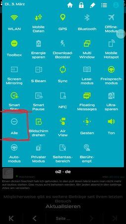

Einen dicken Nachteil hab ich gefunden. In den pull down Menü kann man nicht mehr auf lautlos stellen. Das muss echt behoben werden. Bin jeden abend in den settings Alles am verstellen
Einen "Lautlos" - Modus bzw in der Art scheint es wohl über die Einschränkungen zu geben, ich weiß jedoch nicht wie das einzustellen ist. Ich löse das schon sehr lange via App.
Edit ;Bild vergessen
Kann beim bearbeiten kein Bild mehr einfügen.
