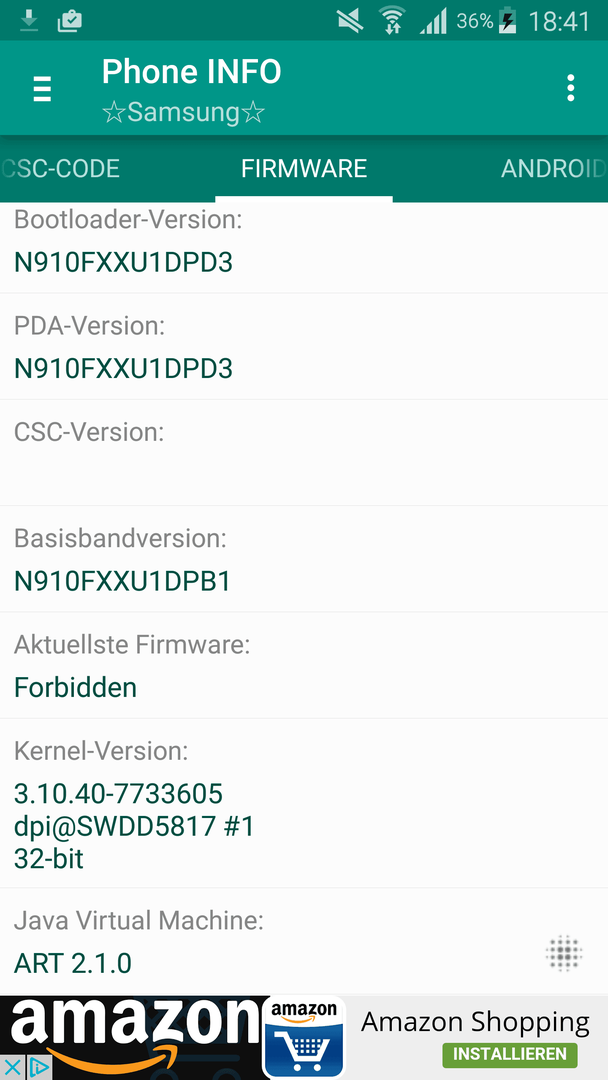

Habe die 4-teiliege VD2 Firmware mit dem SamFirm Tool geladen und sie über die Marhsmallow DBT geflasht (die VD2 ist neuer und hat April Sicherheitspatch) die per OTA kam. ich habe die Vodafone-CSC Datei einfach nicht mitgeflasht da mein Ziel war die DBT-CSC die schon auf dem Telefon sein müsste zu behalten.
Flashvorgang und Boot leifen durch, mein Telefon hat jetzt aber kein CSC mehr, Funktioniert aber ansonsten einwandfrei.

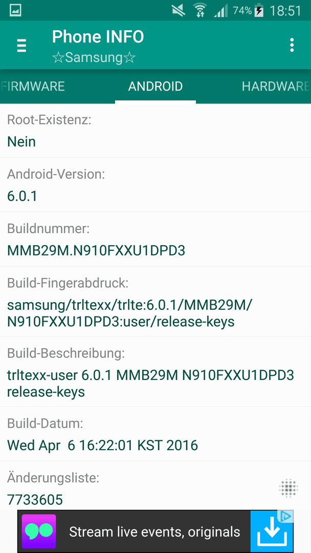

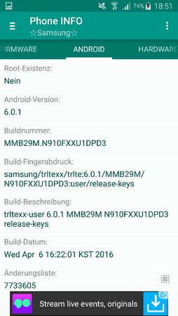

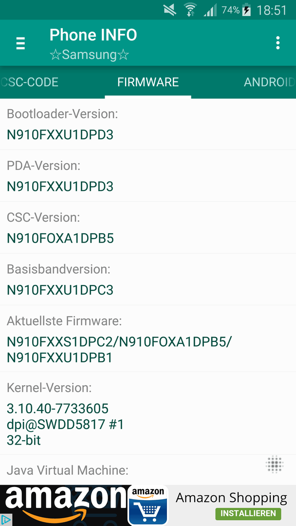

Ich habe als Basis die DRE (Drei Austria) Version genommen statt der VD2 da bei der DRE das CP (Modem) neuer ist. Habe also DRE und DBT als 4- teilige geladen und statt dem DRE CSC den DBT (OXA) CSC mitgeflasht. Läuft sauber! OTA Updates wird man damit aber wohl nicht bekommen. Knox weiter bei 0x0
