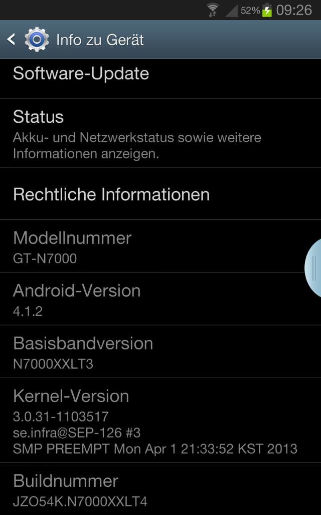

Servus,
Heute meldete sich ein Update zur "Systemstabilität" via OTA, lies sich auch problemlos installieren. Allerdings gab es keine Inkrementation der Version, ist immer noch 4.1.2.
Bei Samsung gibts keine Neuigkeiten.
Hat mir die NSA irgendwas untergeschoben oder ist das was Offizielles?
Wer weiß was?

Ich versuche es mal als Screenshot

Woran siehst Du das?
An der Buildnummer. Und dann sieht er im passenden Forum, dass wir zu der Version schon seit April einen Thread haben ...
