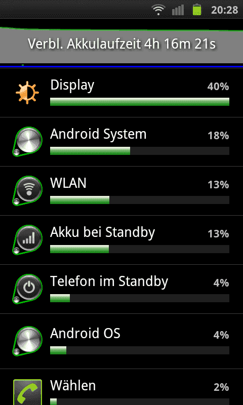

sieht euer Akkuverbrauch-Menü oben links bei der Anzeige der verbleibenden Akku-Laufzeit auch so schief aus?
Klaus
Reaktionen: Donald Nice
Reaktionen: GIGAmaster
Moin
@ once upon a time
Klick mal drauf, auf die graue, schiefe Fläche. Wenn ich mich nicht irre, geht dann `ne Grafik auf...
Reaktionen: Cajul und once upon a time
Wieso Menu? Das ist die Verlaufsgrafik. Klick mal drauf. ;)
