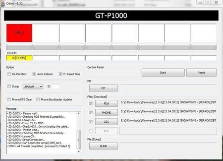

ich verzweifele hier gerade. Ich versuche die JW6 per Odin zu flashen, aber es funktioniert nicht. Odin sagt: "Can`t open the serial(COM) port."
Ich flashe heute nicht das erste mal mit Odin. Allerdings ist es heute das erste mal das nicht auf Anhieb funktioniert. Was mach ich falsch?
Im Anhang habe ich nen Screenshot von Odin hochgeladen, vllt. hilft das weiter!?
RX4
