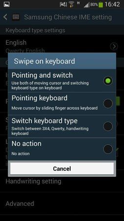

Hat jemand es mit Superuser es hinbekommen?
Seht euch die bilder mal an.
