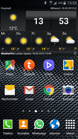

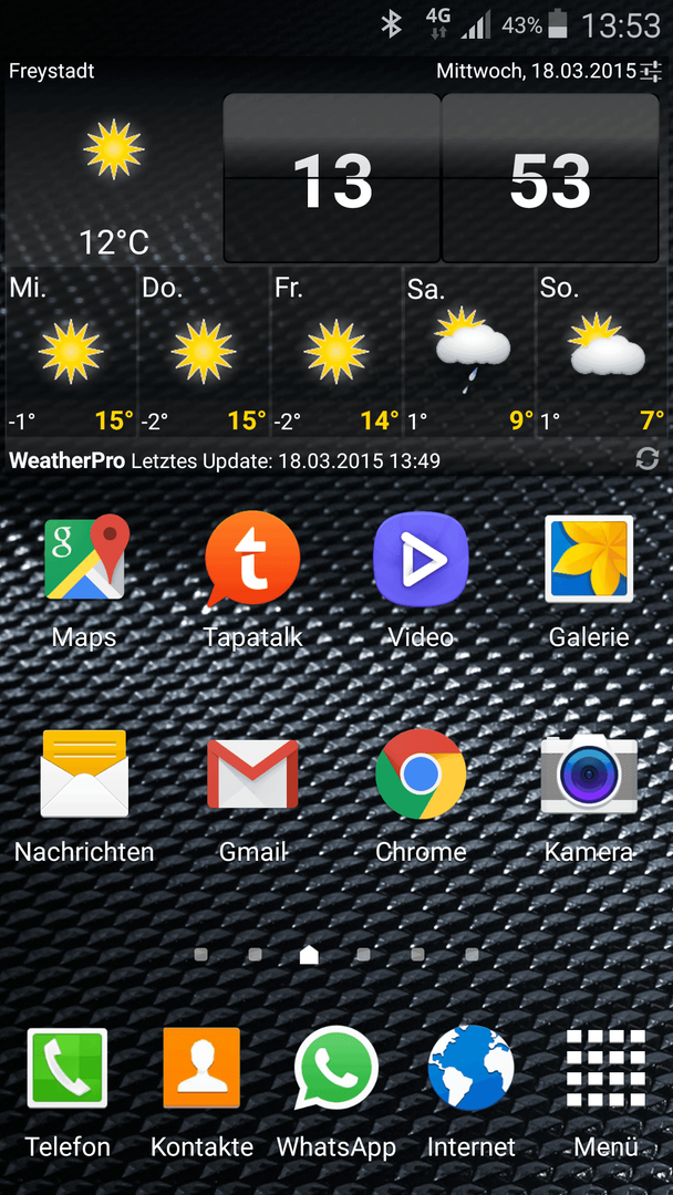

hallo kann mir vieleicht jemand sagen ob die rom hier auch wie die OA7 die 6,73 GB systemspeicher verbraucht?
Kann es sein, dass die FW kein LTE unterstützt?
doch LTE wird unterstützt, "wichtig" bei uns ind er Pampa, mit LTE800 (Band 3) hat man echt eine super Ausbreitung gerade gegenüber WCDMA auf 2100
könnte es sein, dass der Modem Teil nicht richtig geflashed ist? im XDA Dev Thread haben mache Probleme mit dem Wifi, hier muss man den Modemteil zweimal flashen, dann gehts...
Edit:
ja das System belegt 6,73GB im internen Speicher, habe bisher nichts entfernt, nur eingefroren...
