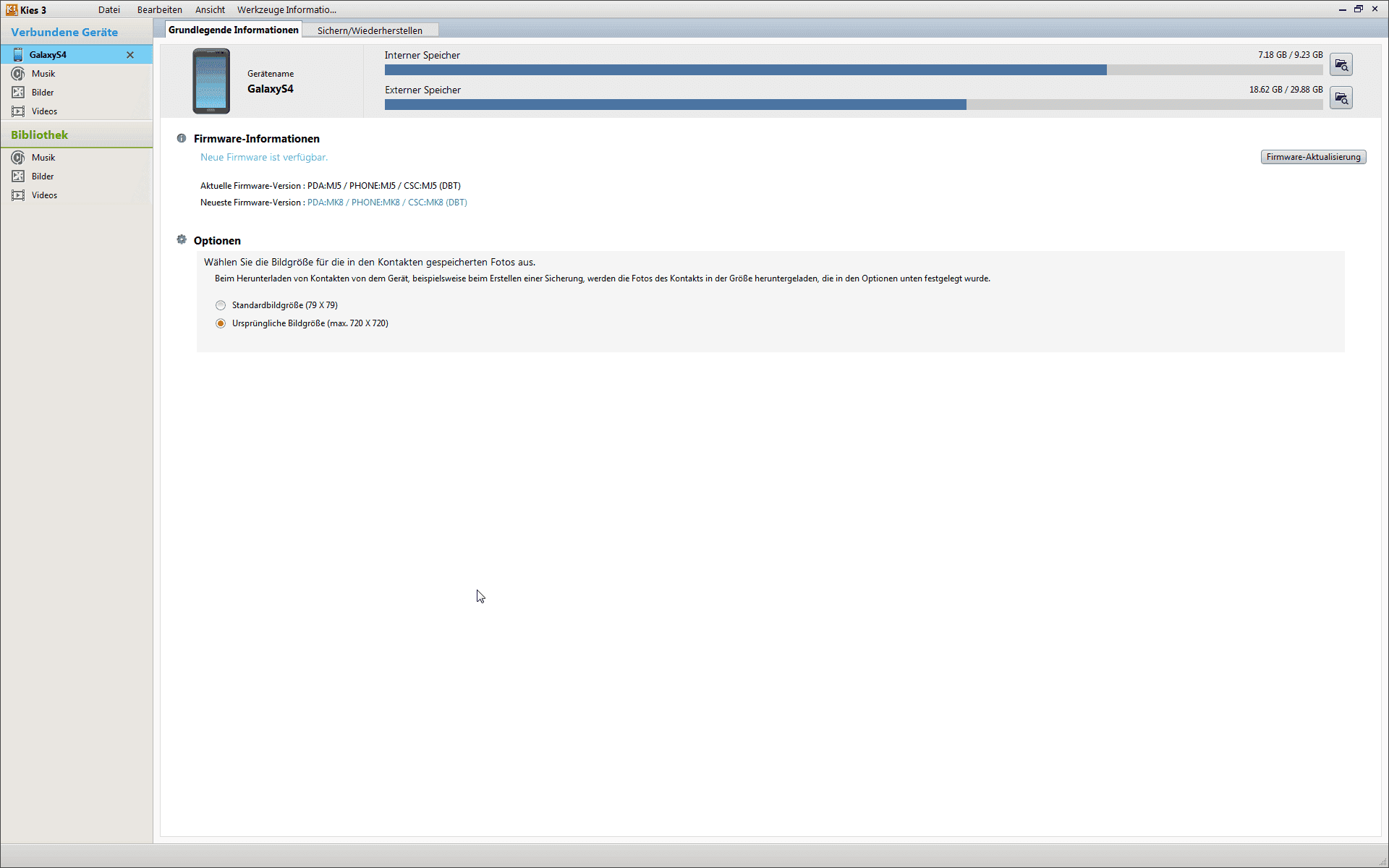

Hallo ich habe das selbe problem- hast du denn jetzt schon eine 3teilige rom gefunden?
