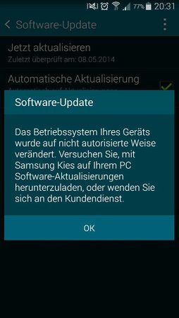

Jetzt gehen vermutlich OTA updates nicht mehr, wie es bei mir der Fall ist.
Was hat das mit deinem Fehler zu tun? Erstmal ist deine Behauptung eine pure Annahme - oder dir sind mehr Fakten bekannt als mir. Solange das Gerät nicht sagt, dass das Gerät verändert wurde, geht OTA.
Ja es sind mehr Fakten bekannt, habe die Firmware von Post 1 mit Odin 3.09 flashen wollen. Aber es kam ganz am schluss der Fehler bei Odin Failed, dann flashte ich wieder auf die Firmware zurück wo beim kauf drauf war. Vielleicht war es auch ein Fehler von mir, was ich aber nicht vermute habe das Bild eingefügt was jetzt bei OTA update abfrage kommt.

Ist irgendwie erstaunlich - ich habe das S5 erst einmal geflashed und das ging wie beim S1-4 - ohne Fehler. Benutzt ihr nicht das Orignal-Kabel, etc.? Ein Werksreset könnte dein Problem auch lösen.
Habe es mit original Kabel geflasht und ein Werksreset gemacht. Beim erstmaligem aufstarten nach dem Reset ging das OTA wieder und nach einem weiterem Start nicht mehr. Mit Kies funktionert es, es schreibt auch das die Firmware die aktuelle ist. Ich hatte auch schon das S2 dan S3 dan S4 und jetzt das S5 aber so etwas sehe ich zum ersten mal.
