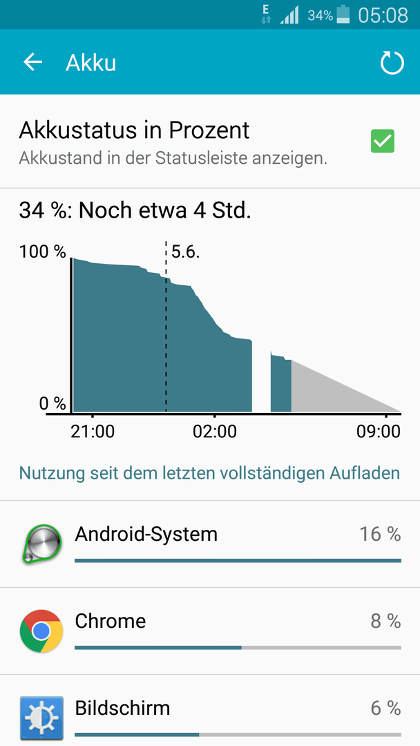

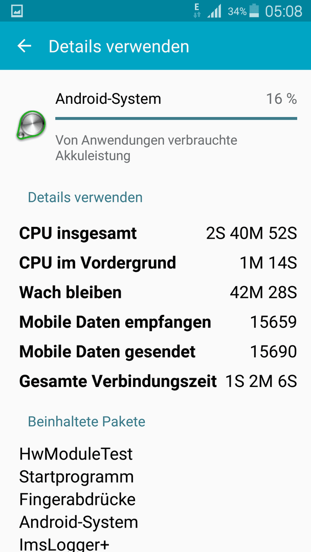

Moin Moin Ihr Samsungfizierten,
Ich habe seit dem Update auf Lollipop mit der originalen Telekom Rom ( seit dem Update mit dem Lte anrufen) probleme. Das neueste Update von vorgestern habe ich auch schon drauf, allerdings das gleiche Problem!
Diese Probleme habe Ich:
Apps öffnen sehr langsam!
Das Handy startet einfach neu!
Der Akkuverbrauch ist immens hoch!
Empfangsqualität miserabel, war vorher auch nicht gut, aber besser.
Das Gerät wird warm
Habe anbei Screenshots vom Akku
Hoffe irgendwer hat ein Gedankenblitz was da los ist!
Danke schoneinmal
Gruß aus dem Sauerland!

Hast du nach dem Upgrade einen kompletten Werksreset gemacht?
Ne hab ich nicht!
Ich weiß es wäre immer besser
Dabei gehen alle Daten verloren, und ich habe keine Lust wieder Stunden damit zu verbringen das Telefon neu "aufzusetzen "
Gibt es eine Alternative?
Kein root vorhanden! Ansonsten hätte ich Titanium Backup drüber gejagt! Gibt es eine ähnliche app, ohne root zugriff?
Nein, keine Alternative. Daten sichern und dann Werksreset.
Wenn du das nicht willst, Pech gehabt.
Wenn es nicht anders geht, werde ich wohl nicht drumherum kommen!
Kies eine alternative?
Schaue mal nach Helium
Ich habe einen koplette Reset im Recovery gemacht, habe aber die gleichen Probleme mit heißem Gerät und extrem hohen Akku Verbrauch. Ich konnte zu schauen wie die Prozente runter gezählt haben. Habe Full wipe gemacht und bin zurück auf BOD3
