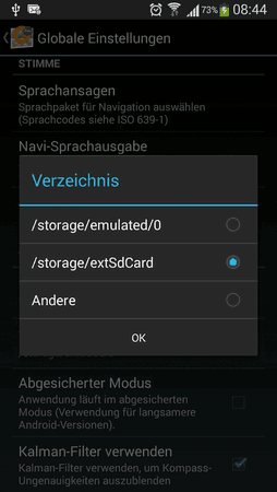

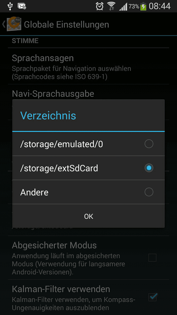

Hi Gisela,
zum genauen Pfad kann ich leider erst heute Abend etwas sagen. Aber der wird dir nicht viel Nutzen, da er wohl von OsmAnd erst einmal automatisch angelegt werden muss.
Ich habe auch nur die Externe als Ziel gewählt, -weiter nichts (siehe Screenshot).
Hast du denn einmal obige Schritte (in # 8: @Gisela ... -Deinstallation etc. ...) versucht ?
Können andere Apps auf der ext. SD unter KitKat speichern ? Wenn ja, -in welchem Ordner ?
Wenn nicht, ist vielleicht auch die SD-Karte unbrauchbar ? Neu formatieren ? Austauschen ?
