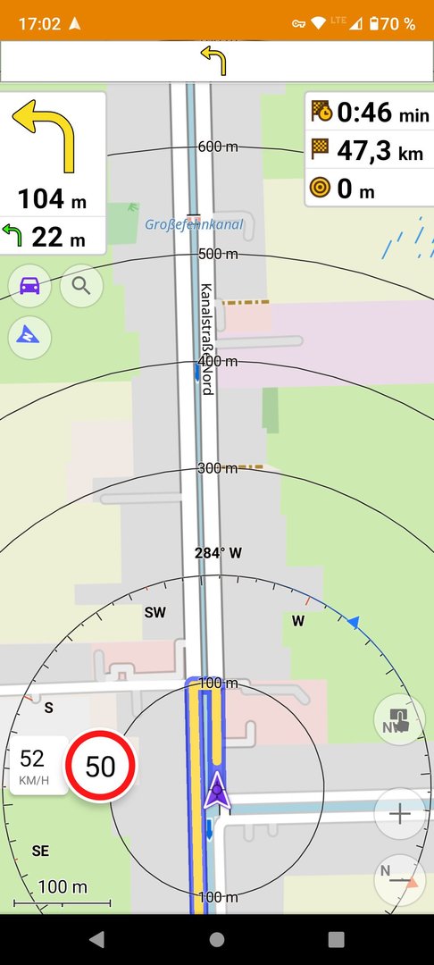

Ich möchte gerne dass das der Kompass die Fahrtrichtung so anzeigt dass er sich immer entsprechend ausrichtet auch beim Abbiegen. Habe schon alles irgendwie ausprobiert aber noch nicht die richtige Einstellung gefunden.

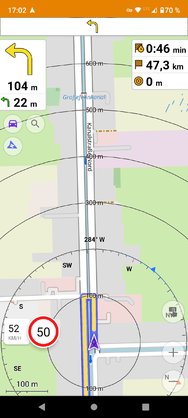

Ich weiß nicht ob ich Dein Anliegen richtig verstanden habe.
Wenn Du in der Navigation die Ausrichtung der Karte nach "Bewegungsrichtung" aktivierst und zusätzlich das Widget "Zirkel" aktiviert hast, wird doch der angezeigte Kompass nach der jeweiligen Fahrtrichtung ausgerichtet (s. Anlage Bild)
