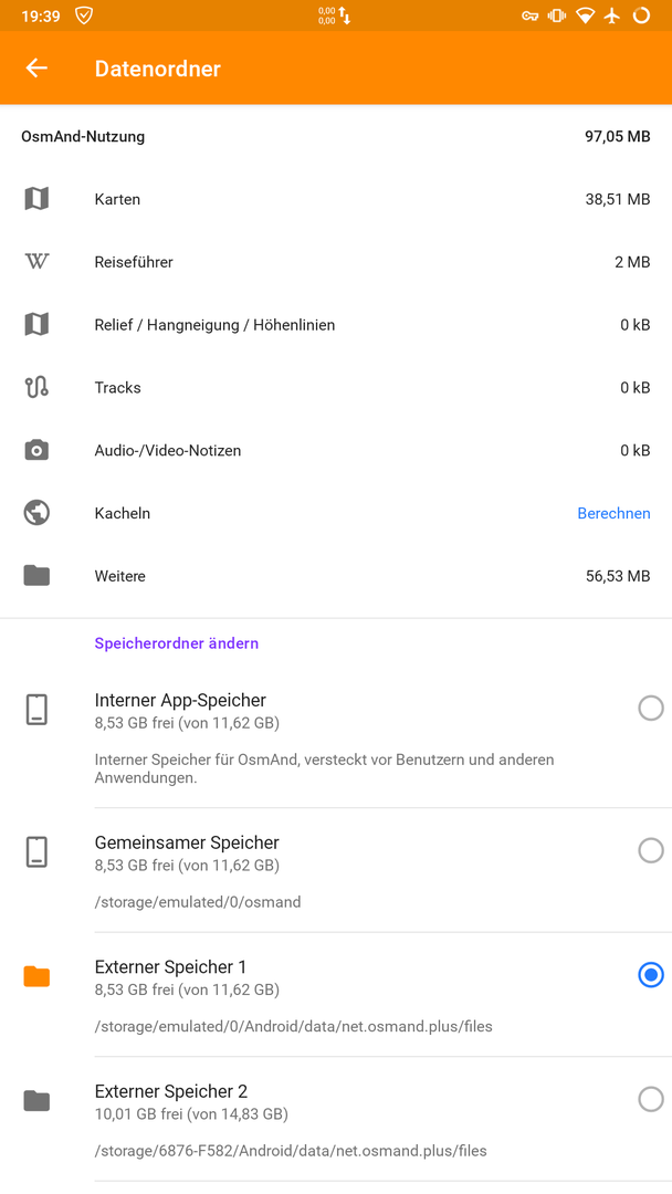

Welche Androidversion hast du eigendlich?
Ab Android 6 heißt die SD-Karte eigendlich immer "Externer Speicher 2". Kann man eigendlich auch immer gut an der Speichergröße erkennen.
Der Pfad dahin ist dann /storrage/1234-5678/Android/data/net.osmand.plus/files.

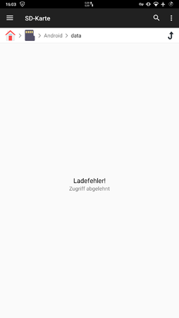

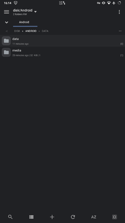

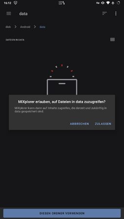

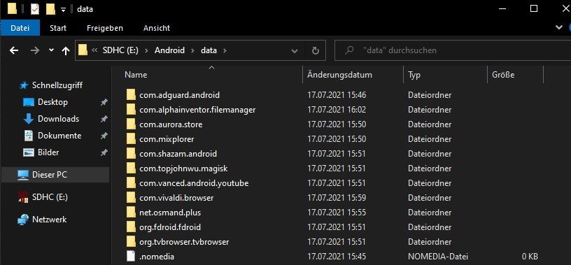

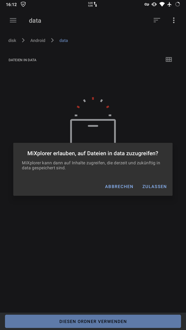

Hast Recht. Auf der SD ist alles korrekt abgelegt. Ich darf anscheinend trotz ausdrücklicher Zugriffserlaubnis nicht mehr in dieses Verzeichnis reinsehen. Scheint aber erst seit A11 der Fall.

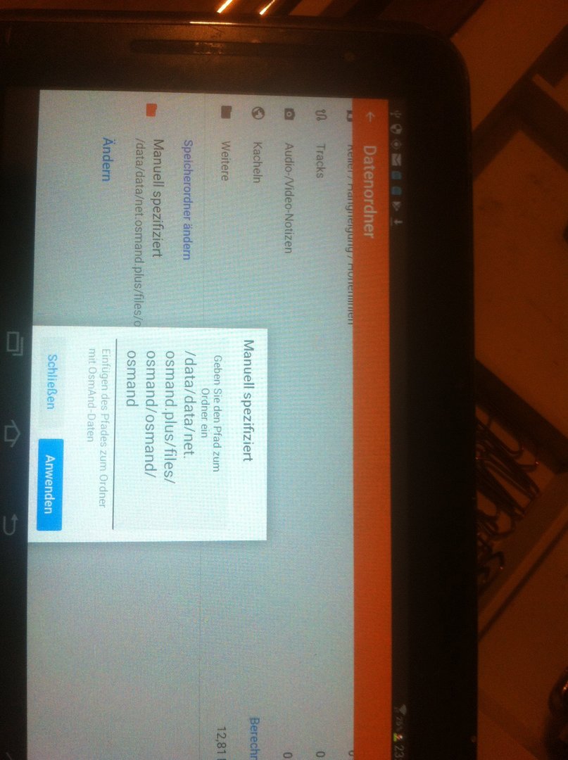

  3. unter "Einstellungen > OsmAnd-Einstellungen > Datenordner" steht dieser Pfad:
    /data/data/net.osmand.plus/files/osmand
    aber einen solch Pfad finde ich weder auf der SD-Karte, noch auf dem Gerät.
    Ich kann dort den Pfad händisch ändern, aber nicht zwischen intern und extern wählen.

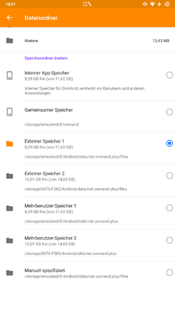

Man kann doch in den Einstellungen auf externen Speicher umstellen, oder sieht das bei dir anders aus?
Zu 1: der sollte sowohl im internen als auch im externen Speicher sein, sofern entsprechend eingerichtet. Der interne kann vom ersten Start kommen. Ist ein wenig verwirrend.
Zu 2: natürlich nicht, denn das ist auch nicht vorgesehen.
Zu 3: mach mal einen Screenshot
Zu 4: dann wird in den internen Speicher runtergeladen, ggf. in den Android\obb Ordner oder in die versteckten Anwendungsdaten.
Hallo juni
"Externer Speicher 1" ist aber intern, vergleich mal die Speichergröße. Die SD ist "Externer Speicher 2".

Der Pfad mit data/data/ am Anfang verweist auf den geschützten Bereich vom internen Speicher. Auf den hast du nur Zugriff, wenn du ein gerootetes Gerät hast. Da ist bei dir aber einiges verbogen.

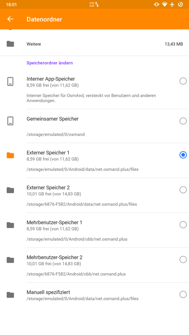

Bei mir stehen da keine Verzeichnisse, sondern 7 Icons mit Text (Karten, Reiseführer, ..., weitere) mit belegtem Specierplatz.
Darunter: "Speicherort ändern" und dort der Pfad /data/data/net.osmand.plus/files/osmand
Und wirklich auf "Speicherkarte" klicken, nicht auf "Externer Speicher". der Begriff ist sehr unglücklich gewählt.

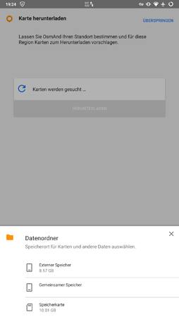

@Markus-B Die Icons sind im oberen Bereich. Wenn man runterscrollt, kommen dann bei mir zumindest die Auswahlmöglichkeiten.
Bei mir kommen keine Auswahlmöglichkeiten.

OsmAnd startet mit "erste Schritte" und schlägt Karten vor.
Angebotener Speicherort: "Gemeinsamer Speicher", freier Speicherplatz 2,23 GB
Das ist also die Hälfte des internen Speichers - aber nicht die SD-Karte.
Mit "Ändern" komme ich in den "Datenordner" mit 3 Einträgen:
  • Externer Speicher 2,23 GB
  • Gemeinsamer Speicher
  • Speicherkarte 2,23 GB
Keine Ahnung was der Unterschied ist...
