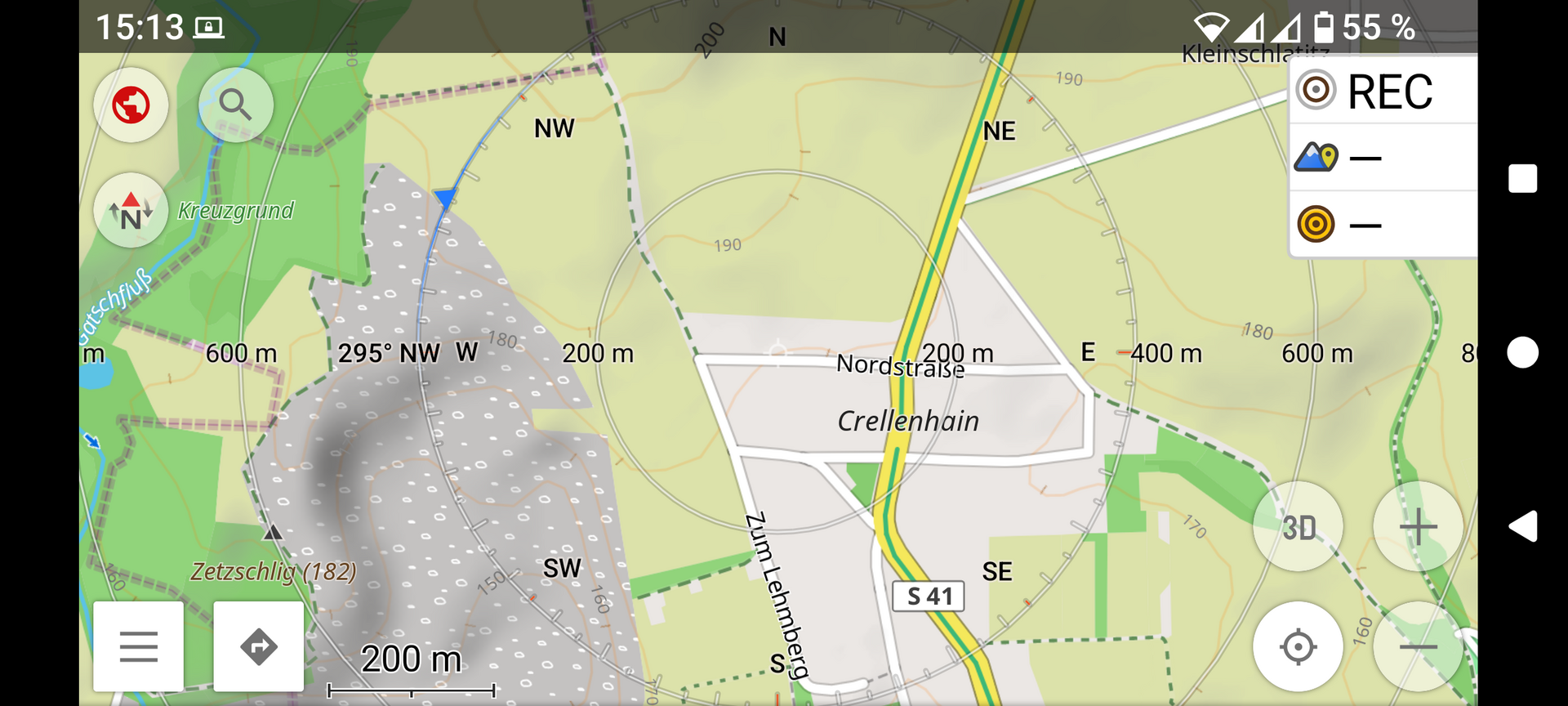

Ausschnitt in OsMAnd:

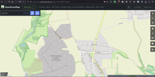

Ausschnitt in openstreetmap.org:

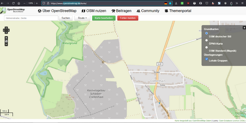

Ausschnitt in openstreetmap.de:
Moin, auf Openstreetmap ist in der Chronik ersichtlich, dass die Änderungen rund um dem genannten Tagebau ab dem 02.11.2025 gemacht wurden.
Auf Openstreetmap sind vorgenommen Änderungen meist ab dem nächsten Tag ersichtlich.
Bei Osmand werden die Karten monatlich aktualisiert. Die aktuellen Karten sind vom 01.11.2025, somit können die aktuellsten Änderungen bei dem Tagebau dort noch nicht ersichtlich sein.
Reaktionen: HaJoHausB und swa00
Schlichtweg ein normaler Unterscheid aus zeitlichen Gründen und Darstellungsunterschieden.
OsmAnd baut sich Vector orientiert die Karten zusammen ( PBF) und die beiden Anderen Raster-Orientiert ....
EInfach warten

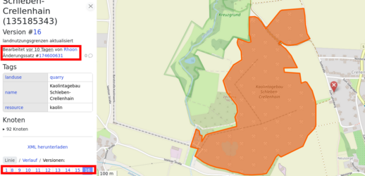

@uwe75 Du kannst Dich dann bei Openstreetmap einloggen, dass gewünschte Objekt anklicken und kannst dann bei den Versionen Dir anzeigen lassen, wann die Änderung war. Ich habe mal einen Screenshot gemacht.
Wenn Du mehr mit Openstreetmap arbeiten möchtest, wäre das Programm "Josm" zu empfehlen. Man muss sich etwas einarbeiten, aber man kann dann viel mit vorgefertigten Objektvorlagen arbeiten.
