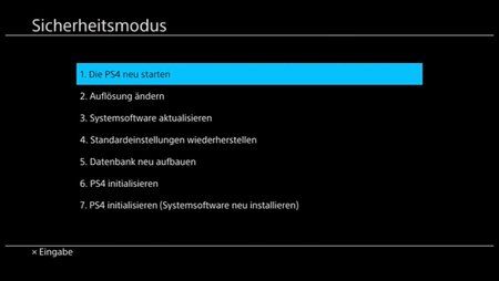

Weisst du eventuell wie der Cache der PS zu leeren ist?
Gelesen hab ich mal das würde automatisch nach ziehen des Stromkabels geschehen...

Hilft meist bei Problem, die Xboxen sind da was seltsam was den Cache angeht. Ein direkten Trick, gibt's bei der PS4 nicht angeblich soll Sie es selber tun. Die PS4 hat nur ein Recovery-Modus, wo man dann alles löschen kann die Datenbank Neuaufbauen lasen kann usw.
Edit: Hab mal ein Bild vom PS4 Recovery angehangen wie das aussieht.
