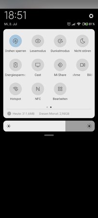

Hat noch jemand das Problem, dass die Quick Toggles beim F2 nicht veränderbar sind ?
Nein kein Problem
Reaktionen: heimi
hier auch nicht.

Mein Problem mit dem nicht editierbaren Toggles ist übrigens ein bekanntes Xiaomi Problem das Sie wohl mit MIUI 11 eingeführt haben. Die Lösung für das Problem war:
1. Developer Mode einschalten durch mehrfaches Tippen auf die MIUI Version
2. USB Debugging und USB Debugging Sicherheitseinstellungen unter Weitere Einstellungen - Enwickleroptionen einschalten.
3. Ev. muss man davor noch ein MI Konto angemeldet werden. Die USB Debugging Sicherheitseinstellungen verlangen das Vorhandensein eines MI Kontos
4. Telefon an einen Rechner anschließen auf dem die ADB Tools installiert sind.
5. Per ADB devices prüfen ob das Smartphone erkannt wurde.
6. Den Befehl "adb shell settings put secure sysui_qs_tiles default" eingeben.
7. Dann kann man die Toggles wieder ganz normal Bearbeiten.

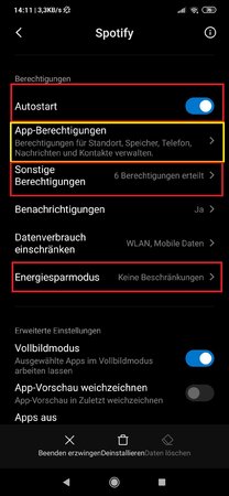

probier mal unter Berechtigungen auch alles zu aktivieren. Für den Launcher (zB. Nova?) und die jeweilige App von dem das Widget stammt.
Hier mal ein Beispiel bei mir:
Autostart, Energiesparmodus und sonstige Berechtigungen alles erlauben. Scheinbar gibt es vereinzelt einfach Abhängigkeiten zu den Berechtigungen.
Die normalen App-Berechtigungen sind *meistens* nicht immer nötig (daher gelb markiert), aber im Zweifel auch mal alles aktivieren (Standort sollte unnötig sein).
Ich muss zB. in Falle von Spotify & Android Auto einiges erlauben, da sonst via Bluetooth einige Sachen nicht gehen (Trackinfos, Browsen etc).
ja, soweit habe ich das auch. Nutze nur nix.
unter " Sonstige Berechtigungen " sind teilweise noch Dinge wie Popupbenachrichtigung deaktiviert. Ich sehe da aber keinen Zusammenhang zu meinem Problem.
