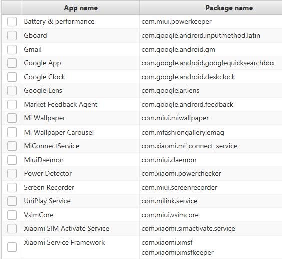

interpol74 schrieb:
würde ich auf jeden Fall nicht entfernen ...
Das ist das was übrig geblieben ist. Nix entfernt 🙃
Reaktionen: HerrDoctorPhone

Also meine Schritte waren gestern nach der Beta-Installation:
- Mi-Konto ausloggen, OEM-Entsperrung deaktivieren & USB-Debugging prüfen (blieb ja aktiviert, weil vorher die Beta geflasht).
- Neustart und geprüft. Natürlich noch ein bisschen dies und das.
Müde 🧸
Heute dann:
- Meine Apps installiert - u.a. Launcher (Nova), Video/Audioplayer (VLC/PlayerPro) -. Möglichweise sollte Ersatz vorhanden sein für das was man dann deinstalliert. Auch aus dem Mi-Account ausloggen könnte hilfreich sein. Muss es aber nicht.
- Dann so vorgegangen wie bei xda-developers beschrieben (Method#1 Xiaomi ADB Fastboot Tools).
- Das XiaomiADBFastbootTools gestartet (PTP) und mit den Screenshots aus Post #1 hier & Post #1 bei xda erst mal grob abgeglichen (war etwas anders als angezeigt).
- Dann in mehreren Schritten peu à peu Häckchen gemacht und entfernt. Glaube 3x hatte ich das Phone neu gestartet um zu sehen ob alles klappt.
Bei solchen Operationen versuche ich immer besonders vorsichtig zu sein, damit sich nichts ins Gehege kommt und mache folgendes am PC:
- Firwall/AV-Software pausieren, alle USB-Sticks/Festpatten entfernen und überprüfen ob das Phone im FTP-Modus erkannt wird. Hatte ich ja schon vor der Beta-Insallation gemacht.
Hier noch mal der Screen vom Post #5 oben, was nun am Ende noch auf dem Phone ist:
- Hatte übrigens auch eins zuviel entfernt (Mi Wallpaper), konnte ich aber problemlos wiederherstellen.
Reaktionen: CB0490 und HerrDoctorPhone
