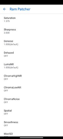

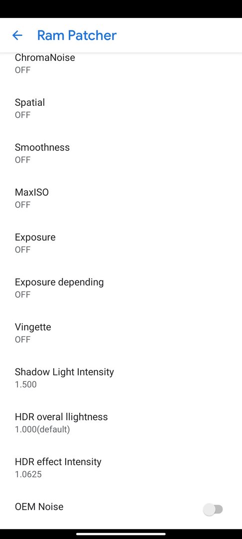

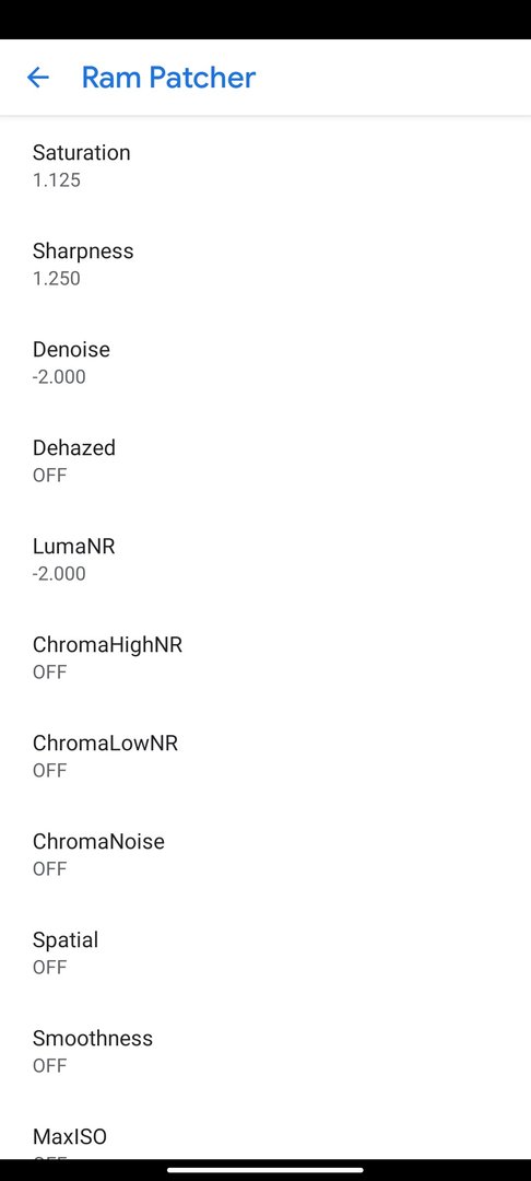

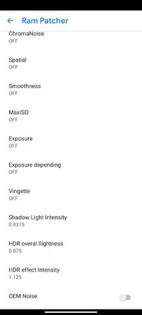

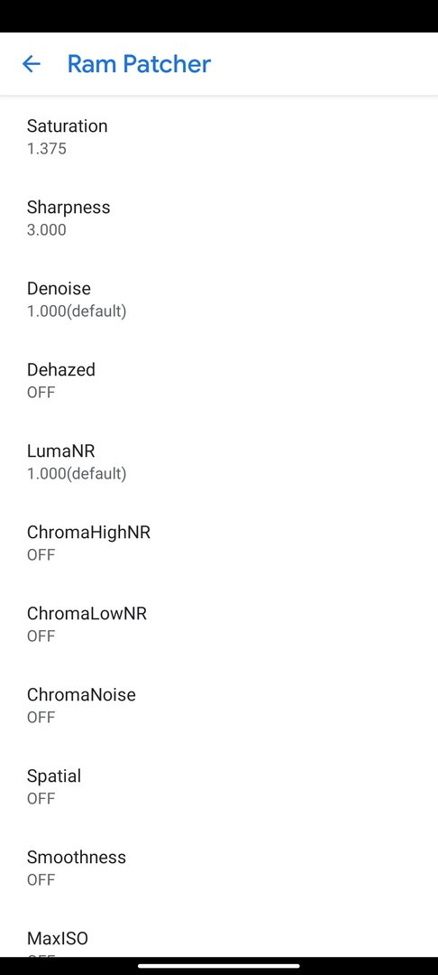

Sucht mal in der App oben den Eintrag "Rampatcher" und probiert Mal verschiedene Parameter für die Linsen aus
Screenshot_2021-04-29-14-34-27-647_org.codeaurora.snapcam.jpg Screenshot_2021-04-29-14-34-12-857_org.codeaurora.snapcam.jpg
Bearbeitet von: Raz3r - Grund: Bilder verkleinert. Grüße Raz3r
@schafxpp
Auf welche Frage oder welches Problem bezieht sich diese Information?
Finde Denneintrag aber eh nicht ;)
Bearbeitet von: Raz3r - Grund: Direktes Vollzitat entfernt. Bitte nutze, um User anzusprechen, die Antworten-Funktion oder @Benutzername. Grüße Raz3r
Was ist noch sicher bestätigen ist, dass der Fotomodus lowlight ohne Nachtmodus in der Dunkelheit fehlerhaft ist. Hier ist die Rauschunterdrückung zu hoch, alles wird zu glasig.
Da ist doch eine völlig Abweichung zum M10 lite oder Poco x3.Mit Zuschaltung von explizit HDR in der App, werden die Bilder nachts aber Spitze. Das kann man mal im dunklen Zimmer mit Lampe probieren. Bei den anderen o.g. bewirkt das eine Verschlechterung, hier aber genau das Gegenteil

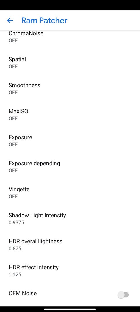

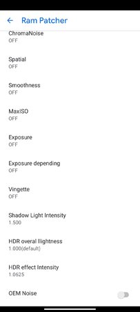

Erst Mal die aktuellen Einstellungen als tag.xml Datei speichern.
Dann hab ich diese Einstellungen für die Nacht eingestellt und unter Nacht.xml abgespeichert.
