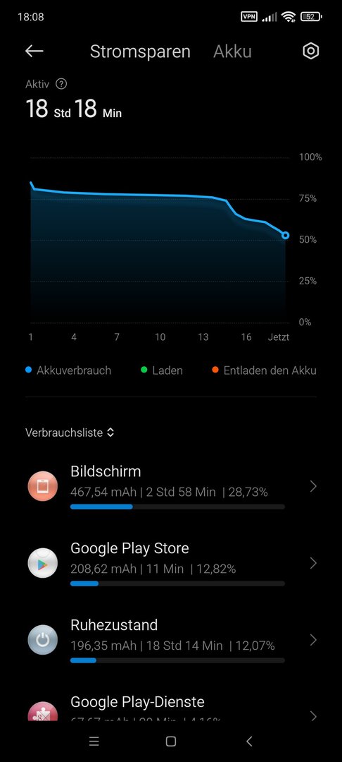

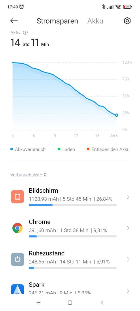

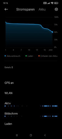

@Flynn82 was hast du für einen Verbrauch bei "Andere" App ganz unten? Der ist bei mir ziemlich hoch.

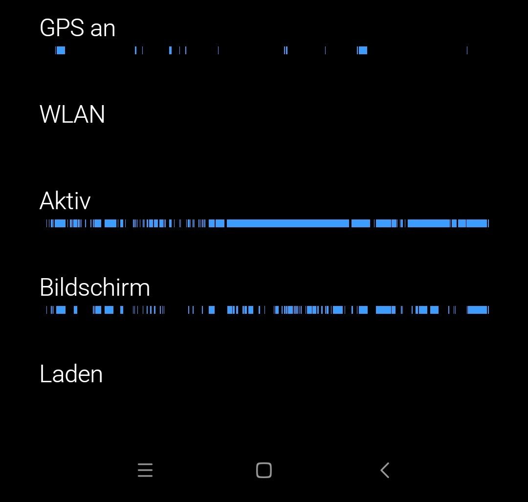

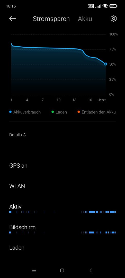

Hier sieht man auch, dass das Gerät oft durchgehend aktiv ist
@Splitter11 sind 27%. Wobei ich da erstmal nichts drauf gebe solange es nicht unerwartet schnell leer wird.
Hier die Details für dich. Wobei wlan aktuell genutzt wird... also komische Anzeige.

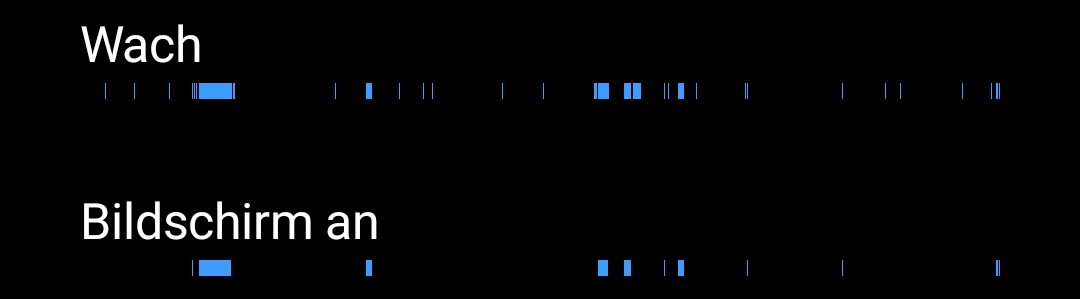

@Splitter11 Der aktuelle Zyklus ist bei mir wieder normal. Da sieht es bei mir ganz anders aus. "Wach" und "Bildschirm" passen großteils zusammen:
Splitter11 schrieb:
Für 4500mAh ist das kein guter Wert.
Vorallem hatte ich die Werte bereits fast mit der Stock Rom.
Da stimmt definitiv etwas immernoch nicht, das Gerät ist auch extrem lange und oft wach/aktiv.
Nein das ist ein absolut normaler Wert. Du hast dir ein Gerät geholt was auf Leistung getrimmt ist, nicht auf lange Akkulaufzeit. Zudem Du vermutlich 120hz anhast und keinen Dark Mode aktiviert hast. Zudem sieht man das Du dein Gerät immer wieder aktiviert hast, zu wenig Zeit zwischen den einzelnen Wach-Phasen hast so das es auch vermutlich nicht in den Deep-Sleep wechselt.

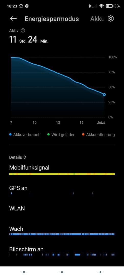

Das ist aber nicht normal, oder ?Screenshot_2021-04-24-18-23-14-546_com.miui.securitycenter.jpg

@holle Ne, sicher nicht normal.
Reaktionen: saschar
@Loopy86 definitiv ist das kein normaler Wert.
