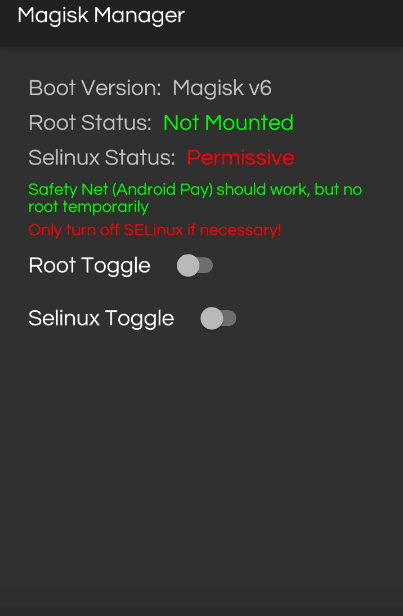

Nur komisch das ich es hinbekommen habe, ich muss nicht beim Handy Neustarten neu aktivieren, ich kann sofort ins game gehen und Spielen (Version 0.37.1), ich habe genau das gleiche Handy das Samsung Galaxy S3 I9300 16 Gb und Cyanogenmod 13 Die Aktuellste version, ich würde mal sagen du hast da irgendwas falsch gemacht ?!?!?!.....
Ich habe das Handy system 2 mal neu aufgesetzt um zu gucken ob das auch wirklich funktioniert und tada es funktioniert 100% :D
Reaktionen: nobodysperfect und funkenwerner
Habs auch a paar mal gemacht und jedes mal das gleiche bei beiden s3, is halt meine Erfahrung gewesen. Wo da der Hund begraben liegt weis ich auch nicht. Jedenfalls wollten die Regler nicht, eben erst nachdem ich die 2 su gelöscht, das Handy neu gestartet hab und in den Einstellungen vom S3 selber root aus und wieder angemacht hatte.
Hmmm..... man braucht nur denn Root Toggle Regler umschalten, den unteren Regler braucht man nicht, für das S3 :p
