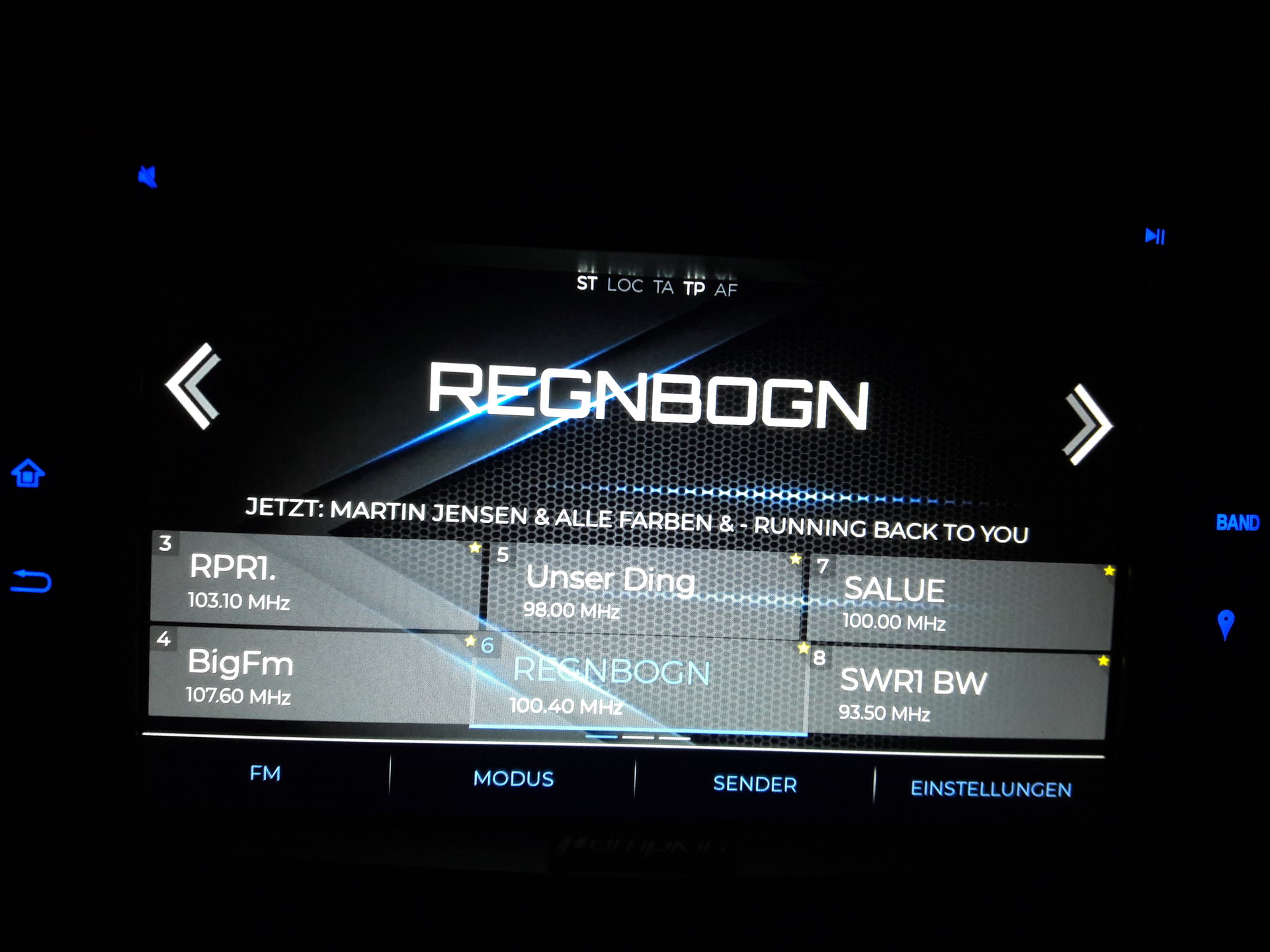

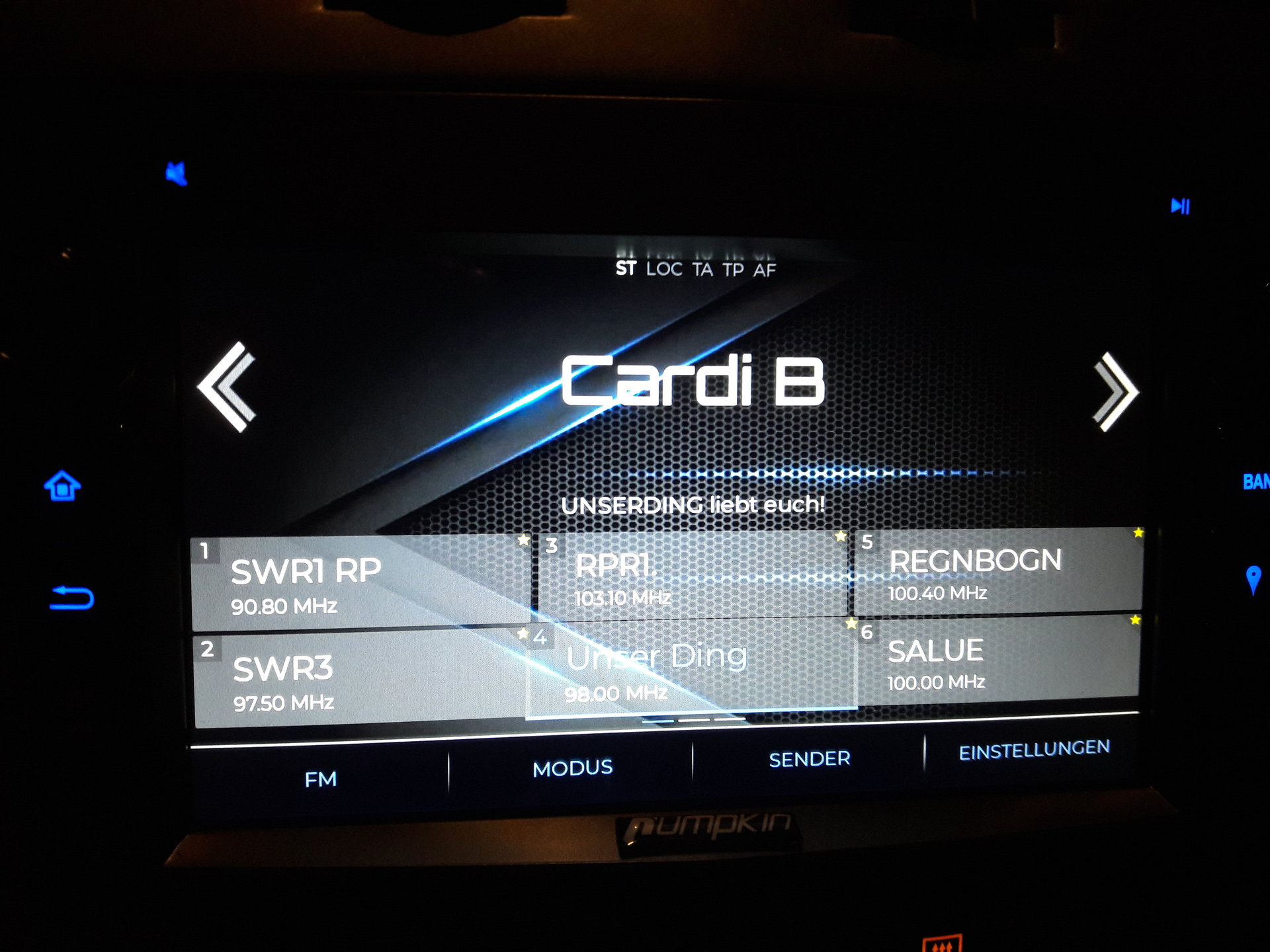

Ich geh mal ans Auto zum testen.. 😁
Edit:
Ich finde die NavRadio+ App super und sie läuft bis jetzt Problemlos 🙂.
Dank Hal9k kann ich die App auch im Vollbindmodus betreiben.
Interessant fand ich das ich Sender gefunden habe, von denen ich garnicht wusste das ich sie empfangen kann😅.
Super finde ich auch das ich jetzt den aktuellen Titel sehe, dies wunde mir aufgrund der niedrigen Position des Radios bislang mit der "normalen" Radio App verwehrt..
Die App läuft bei mir nun als haupt Radio App.

Die App sieht bei mir so aus:

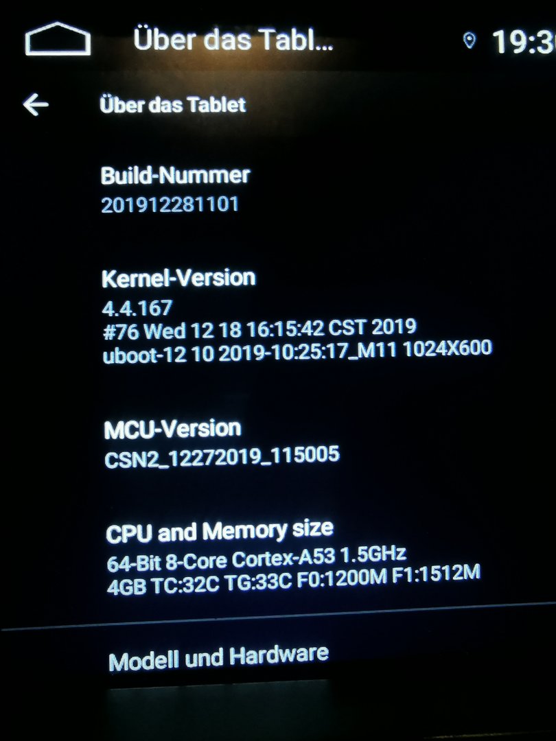

Ich habe das Pumpkin AA0483S mit Android 9 für den Ford.
Wollte auch die NAV Radio+ von #271 testen. Nach Installation gestartet , aber ich kann keinerlei Sendersuchlauf starten. Als wäre die App inaktiv. Kann nur die unteren reiter anklicken und auswählen. Ansonsten zeigt es mir nur die vorinstallierten favorierten Sendestationen an die selbst nach dem Löschen immer wieder erscheinen. Bin etwas ratlos.
Hallo Eriks,
die App funktioniert nur wenn die MCU-Version von MTC ist. (Post #256 + #274). Ferner prüfen, ob in der App unter Einstellungen bei Radio "Europa" eingestellt ist. Anhand der Bilder bei Pumpkin sieht die Rückseite deines Gerätes AA0483S nach einem Klyde-Gerät aus. Da ist es gut möglich, das deine MCU-Version eine CSN ist und dann läuft die App leider nicht.
Morgen Outi,
Vielen Dank für die schnelle Info. Ich bin zwar schon etwas in der Materie aber so detailliert stand das als Voraussetzung nicht drin. Es ist super das du gleich in mein Modell rein geschaut hast. Habe dir mal mein System als Bild dran gehängt. Es scheint so als hättest du recht IMG_20201106_193003.jpg
OUTI-Neuling schrieb:
Hallo Eriks,
Lohnt es sich dann in irgendeiner Form die MCU Version von MTC zu wechseln wenn es denn geht oder ist die Hal9k Mod Version eine Alternative.
Du kannst nicht von CSN2 auf MTC wechseln, es sei den du möchtest ein neues Radio.
