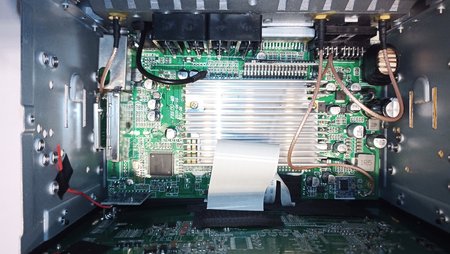

Heute kam es an. Der obere Deckel, der beim 7-Zoll-Gerät versiegelt war, muss geöffnet werden, um den Monitor anzuschließen (der Stecker liegt innen).
Es ist ein massiver Deckel (1 mm Blech) ohne Lüftungslöcher.
So überlege ich, ob ich nicht ein Alu-Wärmeableitblech zur Rückwand lege, die ja auch in Alu als Kühlkörper ausgelegt ist . . .
Oder ich lass den Deckel einfach ab.
Dritte Alternative: Kauf eines Deckels bei dem erwähnten Anbieter.
Was mir gerade auf fällt: die Dussels haben scheinbar die Frontplatte falsch herum montiert 😳 🥴

Dann hast du eines der alten Geräte erwischt, wenn die Platine auf dem Kopf steht. Deswegen ist das so preiswert.... 🙈
Lösung:
Seitenteile abschrauben, Frontblende raus und die Seitenteile von links nach rechts tauschen. Front wieder montieren.
Deckel ablassen ist zumindest jetzt für den kommenden Winter ausreichend. Im Armaturenbrett ist es erstaunlich sauber, da ist kaum Staub vorhanden.

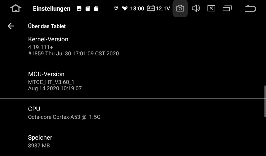

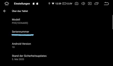

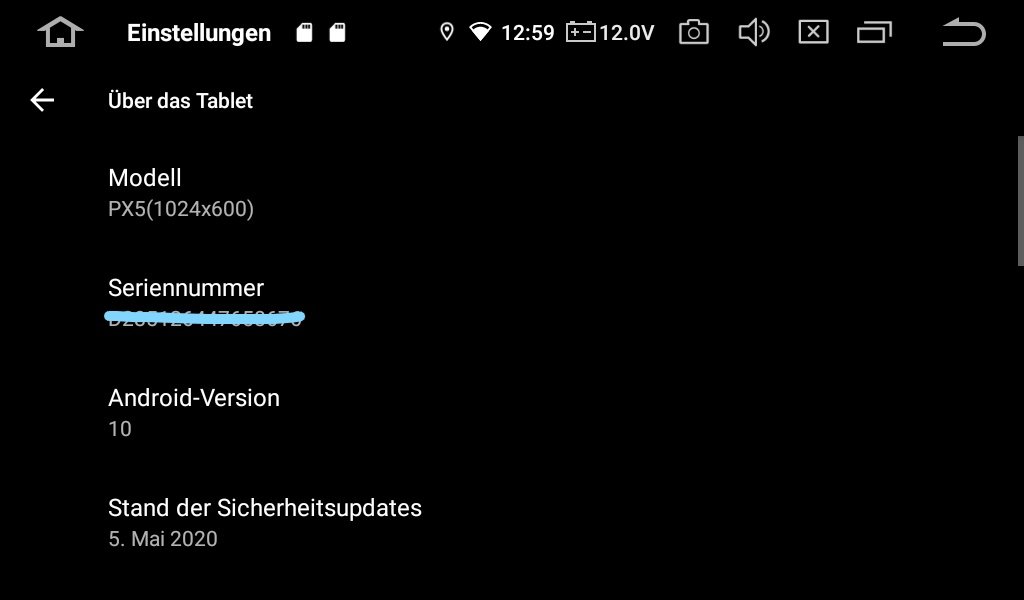

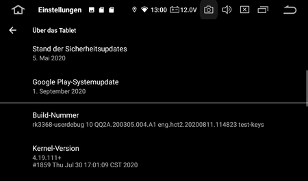

So das im Post #244 genannte VANKU AS 0611-DE (= Pumpkin AA0515B ??) ist angekommen und die ersten Tests gelaufen.
Die von mir favorisierte Radio App NavRadio+ sowie die offline IGO-Navigation laufen einwandfrei.
Die werkseitige Radio-App kann allerdings ebenfalls die RDS Sendernamen und RDS Text Infos darstellen.
Das DAB+ Modul konnte ich aktuell mangels passender Antenne allerdings noch nicht testen, ebenso die SWC, OBD und Kamerafunktionen da die Tests nicht im Auto erfolgten.
Die Verbindung mit dem Google-Play-Store klappt einwandfrei, Updates werden erkannt und installiert.
Verbindungen per WLAN (2,4 GHz) und Bluetooth sind stabil - zumindest am Testplatz.
Das Gerät kann insgesamt 2 SD-Karten (a 64 GB) und 3 USB-Ports gleichzeitig verwalten.

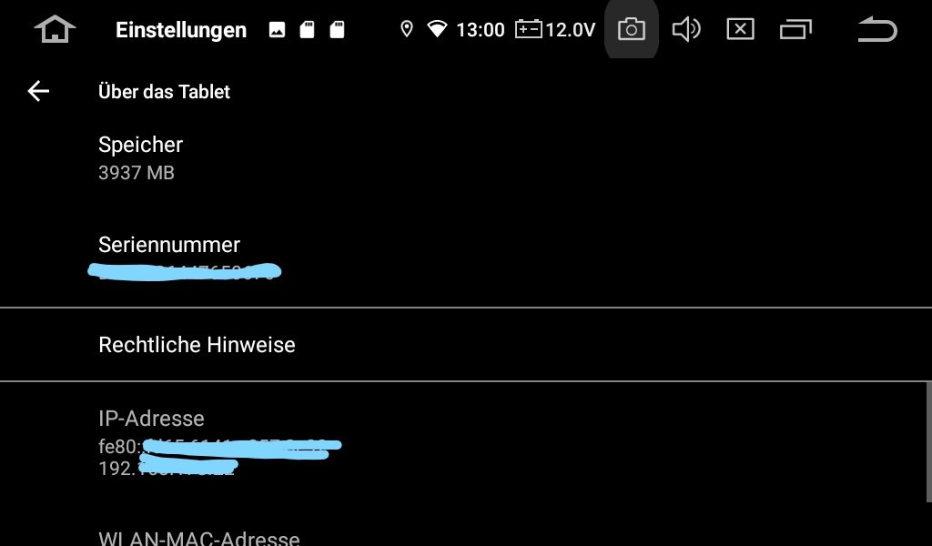

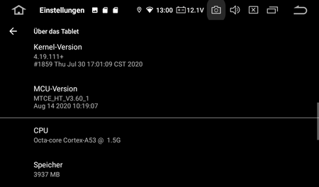

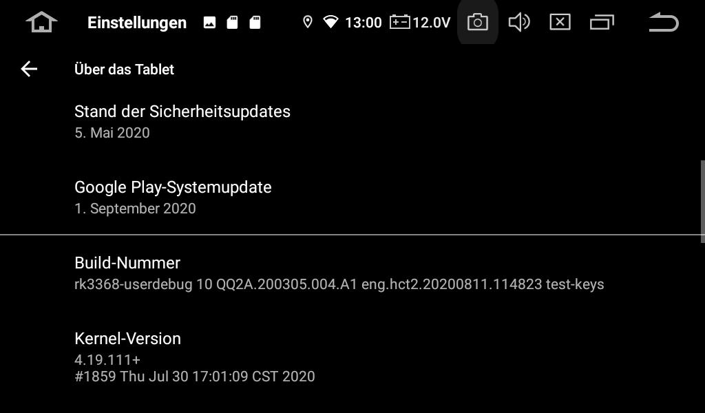

Weitere Technische Info´s laut der App Droid-Info:
Android 10 (Q) SDK 29, Chiphersteller Rockchip RK3368, Chipsatz: RK30Board (rk30sdk), 4 GB RAM, 64 GB ROM onboard
Als Core-Board dient HCT-PX5-REV13 (LPDDR) mit bereits zusätzlichem Alu-Kühlkörper, Mainboard ist ein PX6(S)-MB 2020-06-15, Bildschirmeinheit ist ein AN-PX5-TFT(9810) 2020-07-03. Relativ neue Hardware nach den Datumsangaben. Ferner ein aktueller Bluetooth-Chip (SD 9-36) sowie DAB+-Modul und DSP. Die restlichen Daten:
So das waren dann m.E. erstmal die wichtigen Fakten zum Gerät - für alle die es dann auch Interessiert 😊

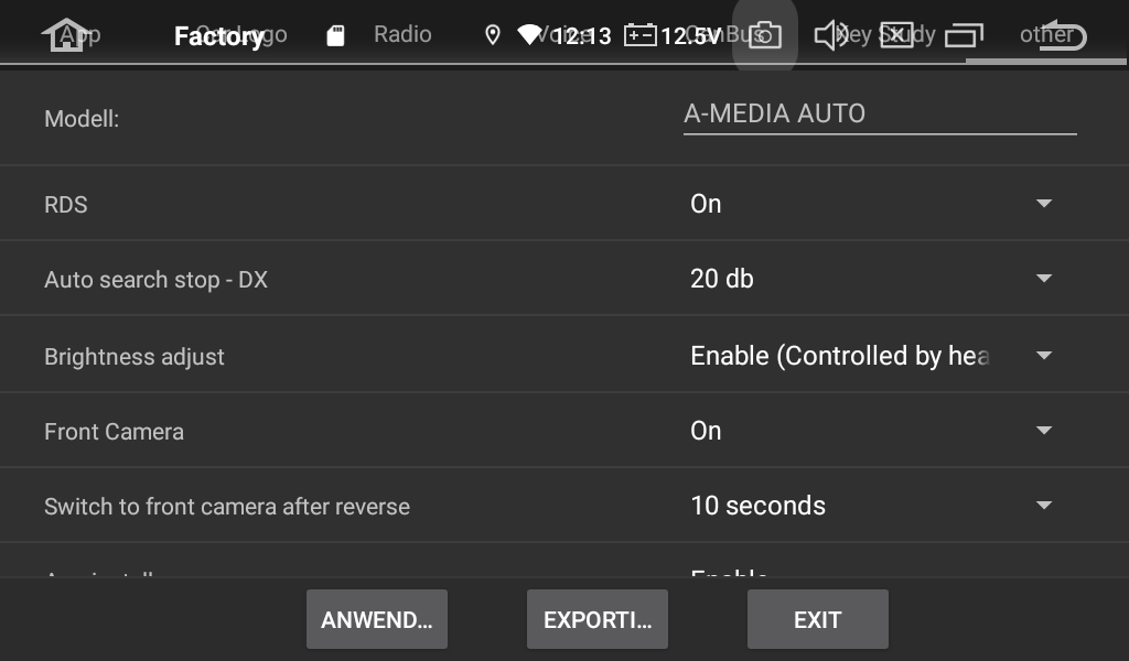

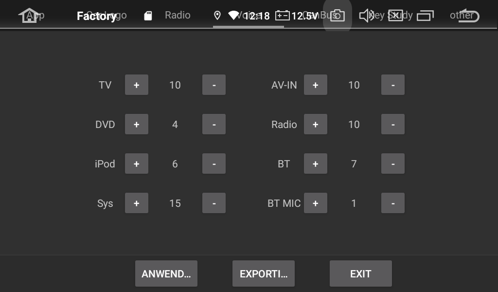

Habe in den Werkseinstellungen vom Vanku AS 0611-DE (Post #256) mal ein wenig ausprobiert. Unter dem Punkt "other" gibt es "Front Camera". Die steht ab Werk auf Off. Wenn man sie einschaltet (ON) und den nachfolgenden Punkt von Off auf eine Sekundenzahl einstellt schaltet sich die RFK-Ansicht nach Wegfall der +12V am REVERSE Kabel automatisch für die eingestellte Sekundenzahl auf eine Frontkamera (sofern vorhanden) am V-IN Anschluss um - praktisch beim rangieren in engen Parklücken. Zusätzlich wird ein Icon "Front-Cam" erstellt so das man diese Cam auch direkt ansprechen kann. Ob damit allerdings auch eine Video-Aufzeichnung wie bei einer DVR möglich ist konnte ich noch nicht testen.
Hier jetzt allerdings meine Fragen in die Forums - Runde und an @Rigattoni:

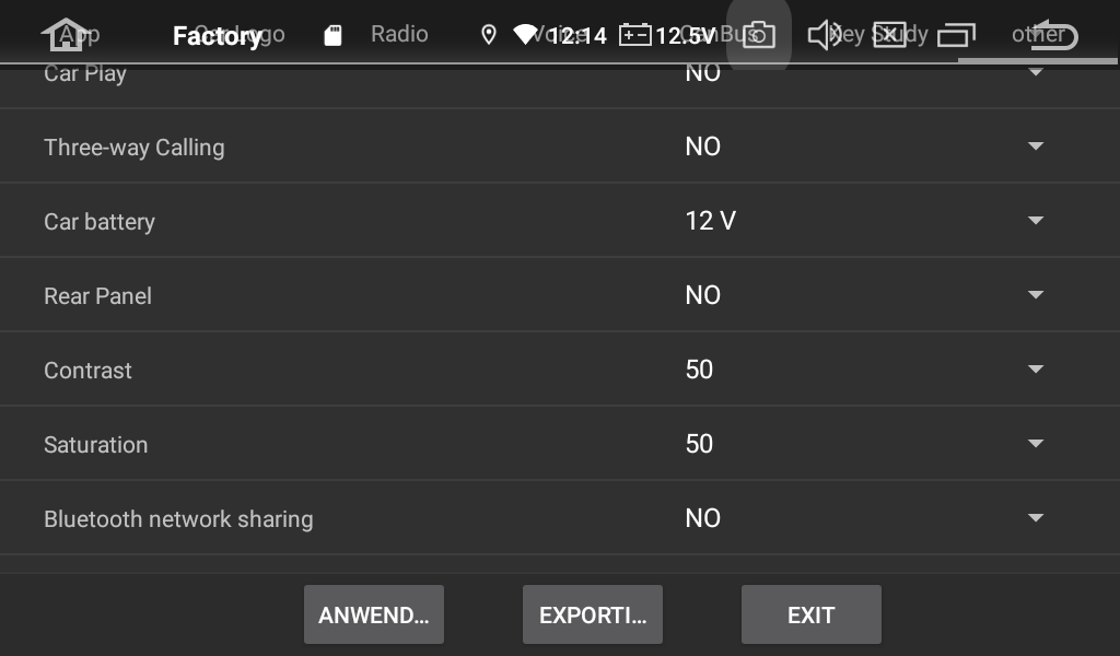

In den Werkseinstellungen unter "Other" gibt es 2 Punkte die mir nicht ganz klar sind hinsichtlich Ihrer Funktion:
1. Three-way Calling (NO oder YES)
2 Bluetooth network sharing (NO oder YES)
Ferner sind für mich die Einstellungen unter "VOICE" noch ein Rätsel. In meinem bisherigen WinCE Gerät konnte man damit die Lautstärken der jeweiligen Quellen anheben bzw. vermindern. Problem aktuell die Navi-Ansagen erfolgen leiser bzw. gleich laut als die aktuell laufende Musik, egal ob mp3 oder Radio. Bei den CAR Einstellungen zum Navi ist der Wert schon auf die höchste Stufe eingestellt. Ein vermindern unter Radio von 10 auf 5 zeigte keine Veränderungen. Hat da jemand noch eine Idee zu ?

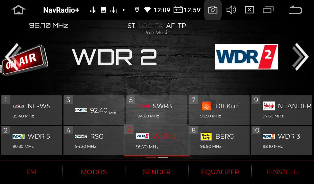

So zum Schluss noch zur Info die Unterschiede in der Darstellung in der Radio-App´s:
1. Original-App vom Radio:
2. Ansicht von der NavRadio+ App:

1. Das betrifft das Makeln zwischen 2 Anrufen (ob das funktioniert, das habe ich noch nie testen können.)
2. Man kann auch über BT tethern, also anderen Geräten die Internet-Verbindung per BT zur Verfügung stellen. Funktioniert allerdings nur, wenn dein Radio eine eigene Internet-Verbindung über eine eigene SIM hat.
Das Radio ist übrigens nicht das Gleiche wie das von Pumpkin. Es hat komplett andere Factory Settings als die von Klyde. Du hast da ein System von HTC drin.
Was die Lautstärke-Settings betrifft, da kann ich nicht helfen. Das Problem hatte ich noch nicht.
