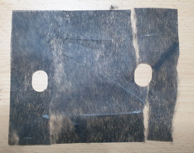

, und da das Pumpkin schon 5 oder 6 Fahrten fehlerfrei überstanden hat und damit wohl kein Ausfall während der Garantiezeit zu erwarten ist, habe ich den Deckel geöffnet und einen Lüfter eingebaut.
Im Deckel sind ja schon einige Lüftungslöcher, die aber leider von innen mittels einer aufgeklebten Faserschicht verschlossen waren:

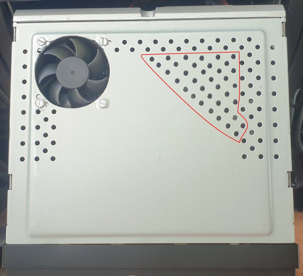

Die habe ich abgerissen, mehrere Entlüftungslöcher nachgebohrt (neue Löcher sind rot eingekreist), großes Loch für Lüfter ausgefräst, und einen alten Prozessorlüfter über 50 Ohm an den Antennenausgang angeschlossen. So sieht's nun aus:
Der alte Klimalüftungskanal bzw. das zur Radiokühlung geschaffene Loch ist wieder verschlossen.

Sieht doch gut aus! :thumbsup:
Einziger Nachteil ist, dass der Lüfter nicht zentral auf die Kühlplatte der CPU bläst.... aber schau mal, wie du damit klar kommst. Sollte halt nur nicht über ca.70°C gehen, weil die Dinger dann das Throtteln anfangen.

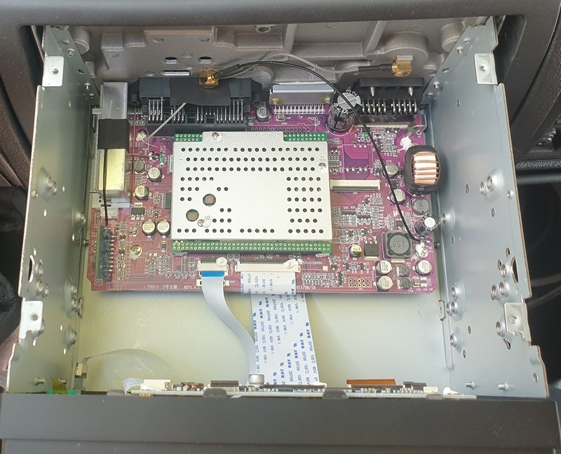

Jo, die Frage ist: ist das die Kühlplatte???? Sieht nicht danach aus:
Jetzt bläst er links rein und rechts raus; damit wird dieser zentrale Baustein schön durchlüftet.
Weiter vorn ging eh nicht, weil dann der Einbaurahmen den Lüfter teilweise verdeckt.
Leise ist er jedenfalls, der Lüfter. Radio an (Musik läuft): nix zu hören.
Lautstärke auf Null: ja, dann hört man ihn.
Aber Motor an: 😂 🤣 😅

Ja genau, das ist die "Kühlplatte". Die vergößert einfach nur die Abstrahlfläche der CPU, die unter dem ungelochten Bereich steckt.
...und von einem Einbaurahlen habe ich mich noch nie irritieren lassen. Der ist auch nur aus Blech und hat nach oben hin eh kaum statische Auswirkungen. Solange die Ecken umfasst sind und ein Teil des Rahmens stehen bleibt, ist alles tutti.
Schade - das hätte ich vorher wissen sollen; dann wäre da jetzt ein Kühlkörper drauf (irgend etwas passendes hätte ich in der Grabbelkiste schon gefunden 😉).
Egal. Wenn's nun im Betrieb immer unter 50 Grad bleibt, nehme ich es nicht noch einmal auseinander.
Habe das Vlies wieder drauf geklebt. Hat ein Filter-Effekt. Lässt kein Schmutz oder Kleinteile durch. Luftdurchlässig ist aber das Teil durchaus.
