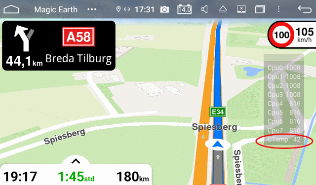

Hier nun Ergebnisse aus dem Praxisbetrieb der "Klimakühlung" laut Beitrag #169:
  • Außentemperatur: 28/29 Grad
  • Klima: an
  • Lüftung: Stufe 2, Fußraum und Lüftungskanäle im Armaturenbrett
  • Lüftungskanal am Radio: verschlossen (d.h. die Luft wird zum Radio geleitet).
Ergebnis: CPU-Tempreratur bleibt mit Navigation und MP3-Player mittlerer Lautstärke um 40 Grad herum.
Bei einer zweiten Fahrt war es etwas kühler (um 20°), also Klima aus, alle anderen Parameter gleich: CPU zw. 40° und 50°.
Letztens war es kälter (14 Grad), da machte ich die Heizung ein wenig an (nicht maximum): CPU zw. 50° und 60°.
Bei keiner Fahrt musste ich es unangenehm kalt einstellen um die CPU-Temperatur im Griff zu halten.
Zusammengefasst: es funktioniert und hat sich bewährt.
Aber man muss immer ein Auge drauf werfen.
Und es reagiert sehr träge: einmal nicht aufgepasst geht die Temp auf 70-80°. Dann Lüftungsaustritt am Radio verschließen, Klima an, und es dauert min. 20 Minuten bis die Temperatur wieder auf 40° ist. Es wird halt nur das Gehäuse von außen gekühlt.
Langfristig ist vermutlich das Loch im Deckel mit Lüfter die bessere Lösung, aber als "Quickfix" unter Wahrung der Garantie ist die Lüftungskanalmethode auf jeden Fall eine Alternative.
Aber wie war das noch? Interimslösungen halten sich oft länger als geplant 🤣
