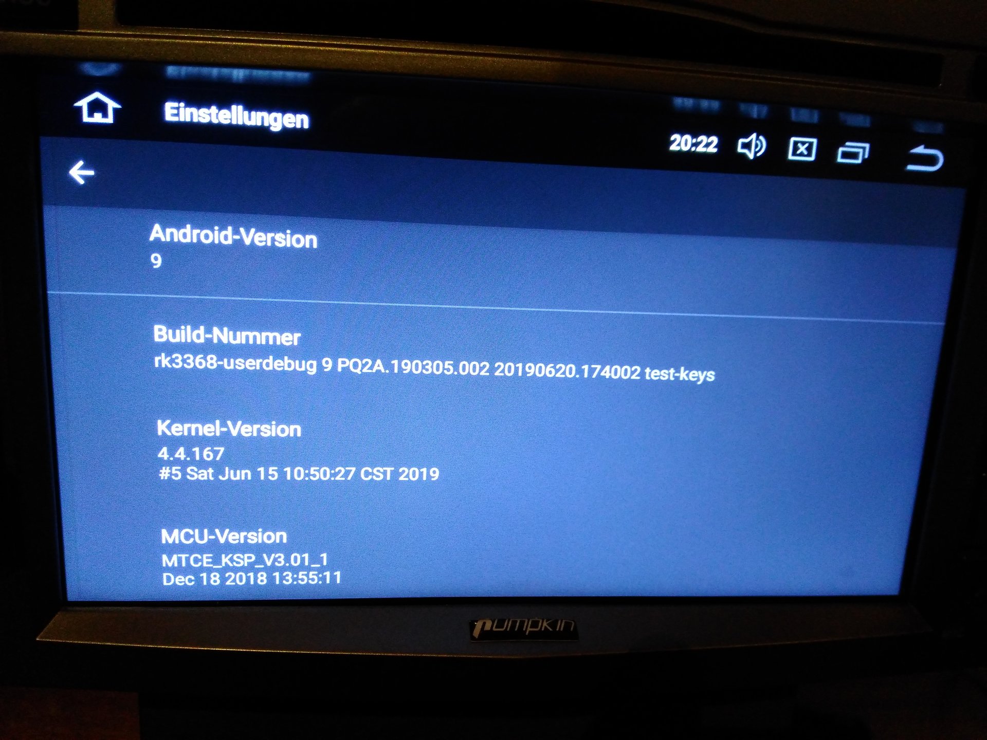

Ich hatte es ja so gemacht wie du es beschrieben hattest^^.
Verwirrend fand ich nur das Recovery installieren mit der SD Karte.
Wusste zuerst nicht wo das Tool die Update Datei abgelegt hatte..
Ein Link zu dem Tool wäre noch hilfreich gewesen 😉.
Es hat aber alles ohne Probleme funktioniert, danke dafür 👍.

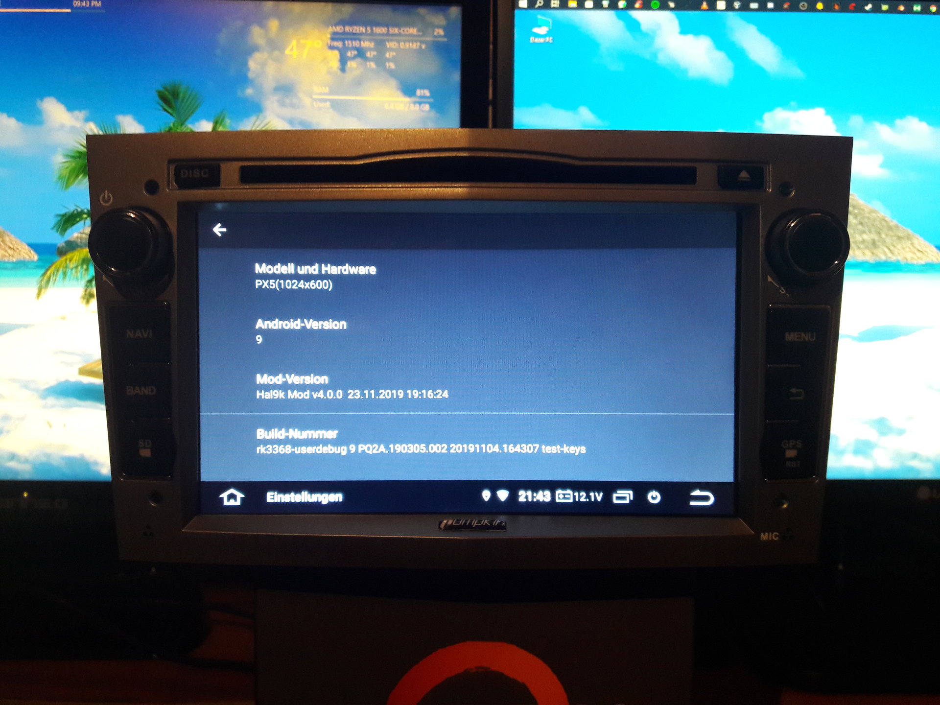

Hal9k hat jetzt ein Rundum-Sorglos-Paket für Android 9 raus gebracht....und dazu noch kostenlos:
Seit Gestern bei mir auf meinem PX5 laufen. (war aber vorher schon auf Android 9)
Anleitung für den Wechsel von A8 auf A9 ist auch dabei.
Reaktionen: BobS210 und hansstramm
Das muss ich mir mal in Ruhe ansehen......ist halt ein Custom.
Aber das Kind in mir😎😎😎

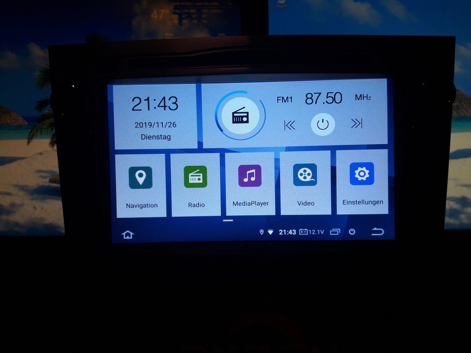

Ich konnte es auch nicht lassen und habe es schon geflasht 😂😂.
Ist einfach der Hammer das man die Info leiste nach unten setzten kann, sonst wäre ich wahrscheinlich auf der Stock rom geblieben.
Bis jetzt konnte ich keine Probleme feststellen.
Mein USB Hub Funktioniert, meine 1,5TB Platte, ich konnte sogar meinen Sound Blaster Play 2 (Usb Sound Karte) an das Radio stöpseln und kann nun über Kopfhörer oder über meine Pc Anlage musik hören XD.
Meine PC Webcam (Microsoft HD-3000) funktioniert ebenfalls, bin echt begeistert 🙂

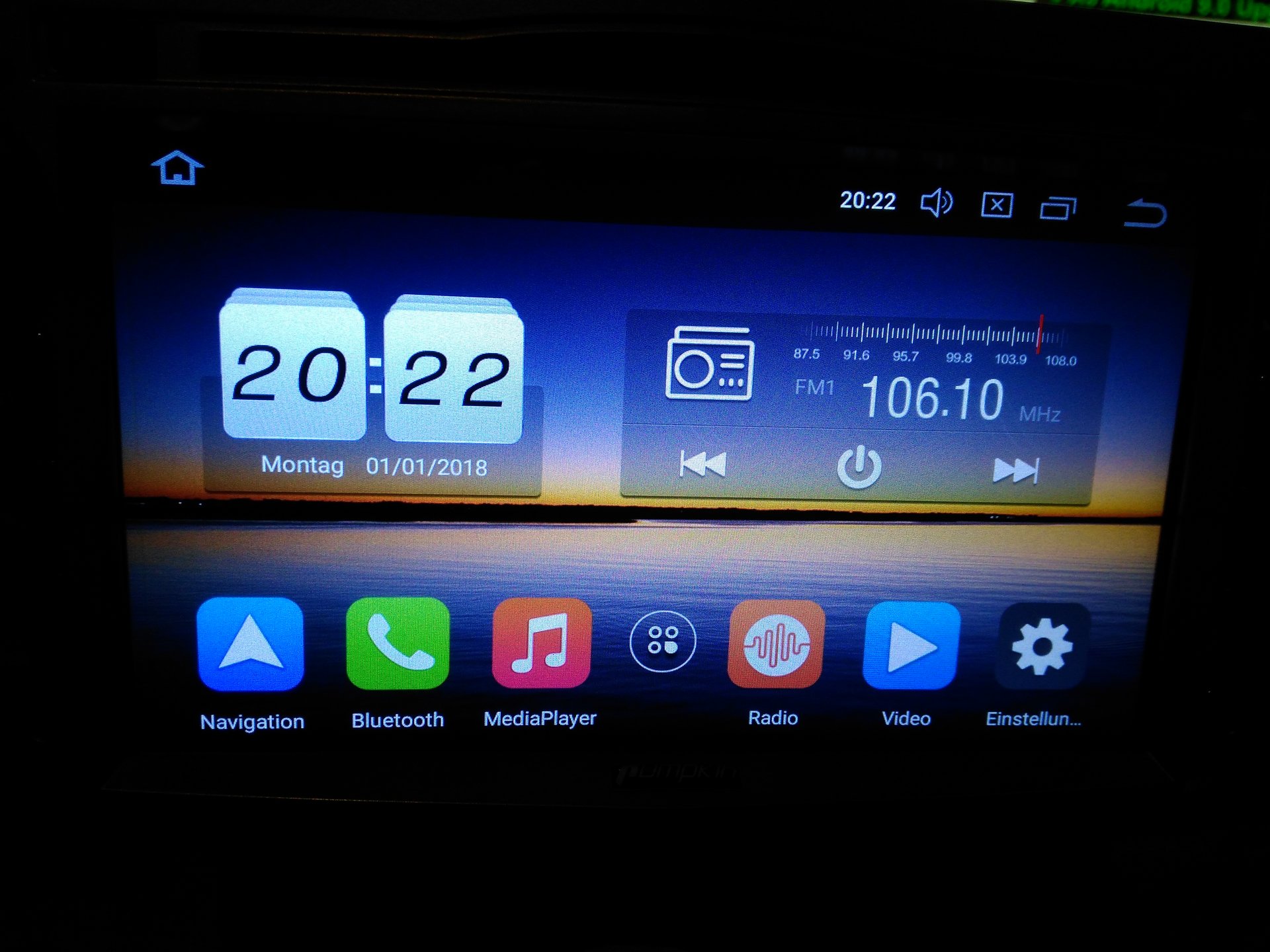

Bei dem Pumpkin Launcher ist aber ein Großteil der Startseite mit dem UKW-Radio und dem Datums-Widget vorbelegt und zumindest ich konnte es nicht ändern. Auf Seite 2 oder 3 kann ich es frei ändern, aber warum sollte ich scrollen, aber vielleicht habe ich eine Möglichkeit übersehen. Es gibt noch weitere Sachen, die ich mit dem Pumpkind Launcher nicht hinbekommen habe:
