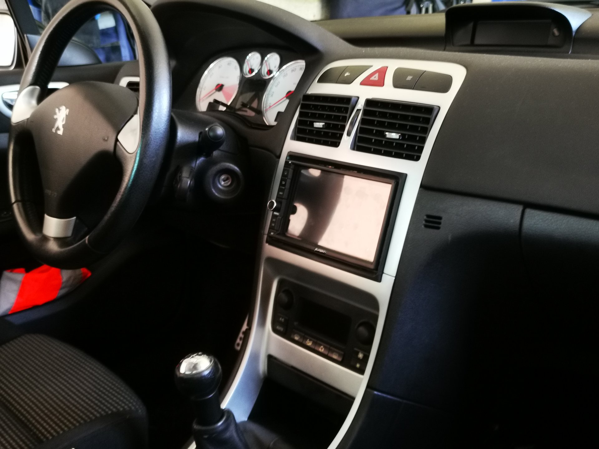

So das Radio ist da,optisch ähnlich.
Kleiner Unterschied,Drehregler mit Gummibezug und an der Front einen miniUSB Anschluß.
Die Rückseite ist auch anders,mal sehen wie sich das neue Layout
beim Einbau ankommt.Was ich mich heute schon Frage....der Anschluß der Lenkradfernbedienung.Kabel sind ja am Radiokabelbaum,wie es im Wagen aussieht wird am Wochenende geschaut.
Die Boxen sind JBL vom Werk aus,rappelt odentlich....respekt an Peugeot

Angeschlossen ist es mal,erster Eindruck.....wow.
Sieht super aus,Android 9 ist optisch einen Ticken besser gelungen und das Layout des Radios ist für einen Anschluß in engen Umgebungen einiges besser gelungen.
Nur die Lenkradfernbedinung....da hapert es,sonwie ich es verstehe muss ich einen eigenen Adapter kaufen und den verstehe ich nicht.Dort ist ein Interface dran...wird das angeschlossen per extra Anschluß oder kommt das von ISO Stecker direkt?

[doublepost=1567083784,1567077441][/doublepost]Passt recht gut im den CC
