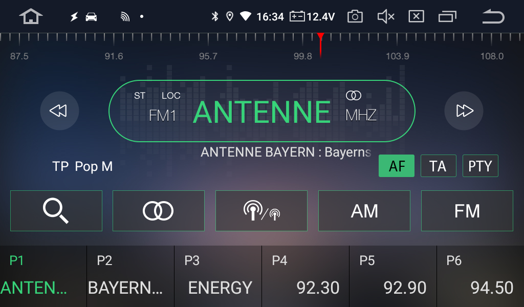

Optisch gefällt mir der Musikplayer und der UKW Radio um einiges besser,Beim radio die gewohnten Sender zu suchen ist nicht so gelungen da man das Frequenzband wie einen Schieberegler benutzen muss.Etwas mühsehlig bei dicken Fingern, aber so oft macht man das ja nicht.

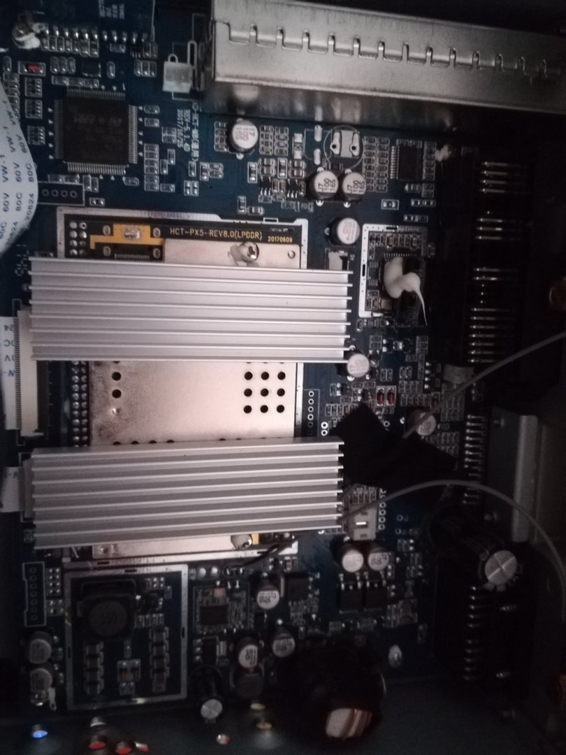

Bei dem Pumpkin habe ich feststellen müssen, dass (bei den letzten hohen Temperaturen) nach ca. 3 Std. Fahrzeit die CPU-Temp zu hoch geht (+90°C).
Festgestellt habe ich das, weil irgendwann die Tasten am Lenkrad nicht mehr funktionierten. :1f620:

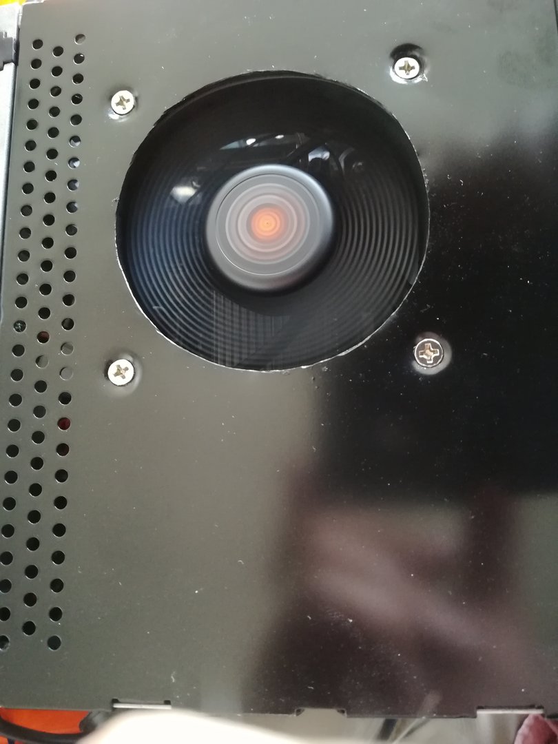

Abhilfe bringt da nur der Einbau eines Kühlkörpers auf der CPU und ein Supersilent-Lüfter (12V) im Deckel. Nur ein Kühlkörper reicht nicht aus, weil die heiße Luft nicht raus kommt. Wahrscheinlich reicht auch nur ein Lüfter im Deckel und dazu zusätzliche Entlüftungen im Deckel.
Das habe ich nun im Joying gemacht und die letzte Nürnberg <-->Köln Fahrt war perfekt. CPU-Temp auch bei Außentemp von 32°C ging nicht über 40°C. Als es dann nachts kühler wurde, hatte ich noch eine CPU-Temp von 29°C.... perfekt! :1f44c:
Am Pumkin habe ich nur den Deckel abgenommen, damit konnte ich eine Max-Temp von 78°C einhalten. Die CPU hat nicht runter getaktet und hatte keine Funktions-Ausfälle.
Das anhängende Bild des Deckels mit Lüfter zeigt die erste Ausbaustufe. In der zweiten Ausbaustufe kamen auf der anderen Seite noch 2x30mm Entlüftungs-Löcher. Davon habe ich aber leider keine Bilder gemacht. Wenn ich das Radio mal wieder raus hole (kommt ja öfter vor), dann mach ich davon noch mal neue Bilder. Schwarz ist der Deckel damit evtl. Luftfeuchtigkeit die Ausschnitte nicht rosten lässt.
Das Loch ist abends im Keller mit einem Dremel entstanden, dementsprechend nicht sauber rund. Das wird wohl noch mal nachgefräst, damit das schön wird... obwohl man es niemals zu sehen bekommt.
Anhang anzeigen 726471 Anhang anzeigen 726472
