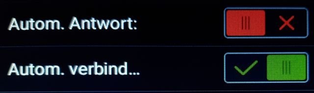

Die beiden grafischen Kipp-Schalter in der Pumpkin BT-Einstellung:
Auto-Rufannahme
Auto-BT-Verbindung
oder so ähnlich sind nach rechts gekippt grau und nach links gekippt rot
Welche Stellung ist eigentlich die AN-Stellung und welche die AUS-Stellung? Vielleicht habe ich da was falsch. Ich bin davon ausgegangen, dass die Stellung links/rot die AN-Stellung ist...

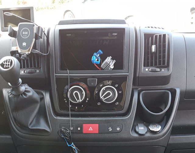

Hab' mir jetzt etwas anderes ausgedacht: Klimakühlung 🙂
Hier kommt das Ding hinein:
Direkt rechts daneben befindet sich der Lüftungskanal.

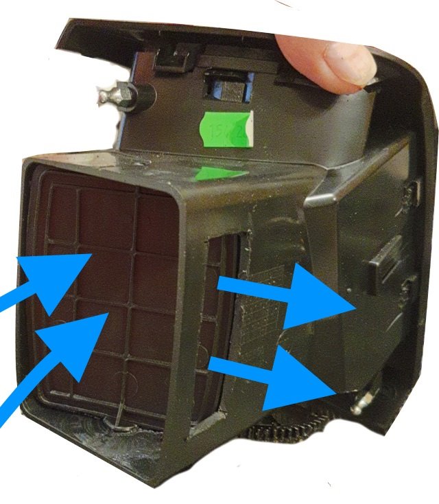

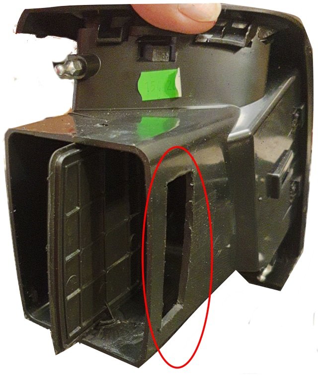

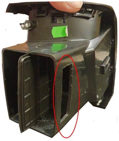

In diesen habe ich einfach ein Loch hinein gefräst. So sieht er nun von hinten aus:
Wird's dem Radio zu warm, schließe ich einfach den Lüftungskanal und der gesamte Luftstrom von der Klimaanlage wird direkt auf das Radio (seitlich von hinten) geleitet:
Hm, nette Idee.
Was ich mich da frage, was ist denn bei Außentemperaturen von unter Null, kommt dann nicht beheizte Luft durch den Kanal und heizt Du dann nicht auch das Radio zusätzlich??
Andraltal
Ich weis nicht wie toll das kommt mit einem offenen Klimakanal hinter dem Radio.....schon mal was von Kondenswasser gehört!
Und bitte,nein der Kondensator pustet keine trockene Luft in den Wagen!
Würde sowas lassen!
Reaktionen: Gelöschtes Mitglied 342348
Ich würde da auch die Finger von lassen. Mach das Loch mal besser wieder zu.
Von Kondenswasser durch Klimaanlagen habe ich noch nie gehört. Nach meinem Kenntnisstand kühlt eine Klimaanlage und sie entfeuchtet . . .
Jedenfalls hatte ich noch nie Kondenswasserprobleme bei Klimaanlagen.
Gut bewährt hat sich die Klimaanlagenlösung "zufällig" durch die BRODIT-Halterung (linker Lüftungskanal): das Smartphone wurde, bevor es da hin kam, durch Hitze (Sonne), Navigationsbetrieb und induktivem Laden derart warm, dass Warnungen "Akkutemperatur zu hoch" kamen.
Nun sitzt das Smartphone in der BRODIT-Halterung vor dem Lüftungskanal, und Temperaturpobleme traten nie wieder auf ;-)
Klar - Loch in den oberen Deckel und Lüfter rein ist die bessere Lösung (insbesondere weil primär die CPU zu heiß wird), aber ich mag in einem neuen Gerät (Garantie!) kein Loch hinein fräsen . . .
Am Ende des kommenden Sommers werde ich sehen, ob die Klimakanallösung sich bewährt hat oder ob doch ein Loch in den Deckel gefräst werden muss ...
Auto-Rufannahme
Auto-BT-Verbindung
Bei mir sieht es so aus:
