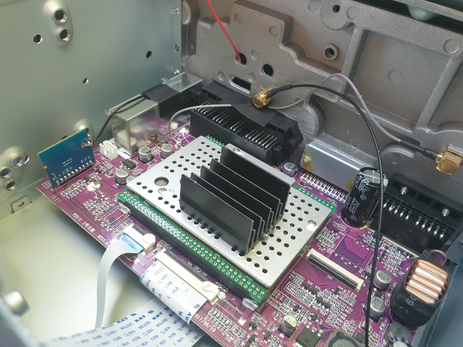

Was macht Ihr mit den Dingern, daß euch die zu heiß werden?
Laut Droid Info bleibt meiner immer in nem akzeptablen Bereich. Oder erzählt mir die App Mist? Wie wirkt sich das aus wenn die zu warm werden?
Naja...
Machen machen wir nix.
CPU-Temperaturen über ~70°C führen zu dem sogenannten Throttlen, also drosseln des CPU-Taktes.
Ein Lasttest mit 15Minuten Volllast geht mal eben über 90°C bei einigen Geräten.
Das Drosseln der CPU-Leistung führt in der Regel zu Freezes und ungewollten Restarts, die das System aber nicht heilen. Da muss schon Zeit sein, dass die CPU und die anliegenden Bauteile die Wärme abführen können. Problem ist ja auch, dass die umliegende Elektronik mit aufgeheizt wird. Die mag das eigentlich überhaupt nicht. Im Gerät ist auch keinerlei Luftzirkulation. Die Kiste erwärmt sich immer weiter.
Installier mal CPU Monitor und CPU Throttling Test.
Leg die nebeneinander auf deinem Radio und starte den Throttling Test. Beobachte dabei die Anzeige auch auf dem CPU Monitor.
Kannst ja mal Screenshots schicken von vor und und am Ende des Tests. 😉
...oder fahr mal 500km am Stück im Sommer, dann reden wir weiter. 😉
Das betrifft fast alle PX5, CSN2 und Ähnliche, die nur ein 1mm Alublech als Wärme-Ableiter benutzen. Kühlfläche könnte man das auch nennen.
Aber das reicht unter bestimmten Bedingungen halt nicht aus.
Um dem Throttlen entgegenzuwirken, geht man den direkten Weg. CPU und Umgebung so kühl wie möglich halten, auch wenn die CPU gerade vor Anstrengung abkotzt.
Ein guter Lüfter kostet ~8 Euro, ein passender Deckel 12 Euro.
Das sind gut investierte 20 Euro, die die Lebenszeit des Gesamtsystems deutlich erhöhen.
Selbst wenn mein Auto den ganzen Tag in der Sonne steht und innen "muckelig" heiß ist, geht die CPU-Temp innerhalb von ~ 5 Minuten auf um 30°C und bleibt da sehr stabil.
Der Kasten wird langsamer, bis er den Löffel ganz abgibt. Kann womöglich mit verschließene Kontaktpaste zusammenhängen. Aber diesen Faktor musste ich erleben. Danach ist der Kasten nicht mehr der alte. Nach einer groß aufgelegte Retungsaktion. Wenn ich jetzt ein Chinakracher zulegen soll, erstes was ich tue, wird es eine Kühlung installiert! Einfach weil die vom Haus aus nicht vorhanden ist.

Erstes Ergebnis der Belüftung nach Beitrag 212: CPU bewegte sich immer zwischen 40 und 50 Grad bei Nutzung von MP3-Abspielen und Navigation.
Temperaturen also durchaus vergleichbar mit der eingangs als Interimslösung eingerichteten Klimakühlung (Beitrag 169 und Beitrag 186).
Gestern habe ich noch mal einen kleinen Kühlkörper mit silikon-basierender Kälteleitpaste und jeweils einen Klecks Universalkleber rechts und links aufgeklebt:
Mal sehen, wohin ich damit komme ...
