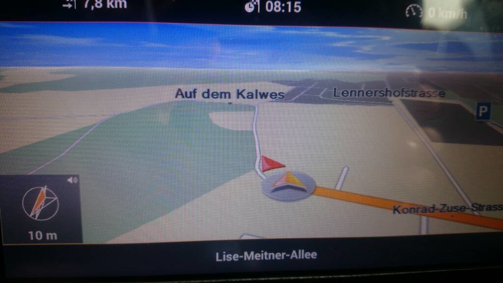

Hat einer mal Navigon Select ordentlich zum laufen bekommen, in Verbindung mit der Malaysk Rom? Oder hat Lust das mal zu testen?
Bei mir Spinnt Navigon rum, fängt sich ab und zu mal und spinnt dann wieder (siehe Bild).
longest schrieb:
Die Einstellungen werde ich mal testen.
Also mit der originalrom geht es
Das hatte ich auch so in Erinnerung....
Schön wäre es, wenn es mit der Malaysk auch gehen würde.
