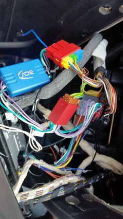

Hallo zusammen. Ich habe mir jetzt auch ein pumpkin zugelegt. Mein Problem ist das das Radio nicht angeht wenn ich die Zündung einschalte. Muss immer zumeinschalten auf den Knopf drücken. Aber ausschalten tut es ohne Probleme sobald ich den Schlüssel zieh. Mir wurde gesagt ich soll das remote Kabel anschließen. Nur auf meinem pumpkin finde ich kein Kabel wo remote draufgeht. Bitte um schnelle Hilfe. Mfg tino
Das Remotekabel schaltet beim Einschalten des Radio die Endstufe an. Da hat dir jemand Mist erzählt. Hast du mal die zweite Methode ohne CanBus-Box ausprobiert?
Ne habe ich noch nicht. Wäre das auch noch ne Möglichkeit? Kenn mich nicht so besonders aus. Danke im voraus
Ja. In der Anleitung steht, wenn Methode 1 (CanBus-Box angeschlossen) nicht klappt, soll man Methode 2 ausprobieren.
Gut ich kann meinen Adapter nicht weglassen vom Auto her kommen 3 ist Stecker und am Radio hab ich ja nur 2.
So sieht es aus

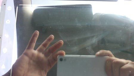

Ich bin jetzt durch mit dem China Böller. Nach dem ich das erste Reklamiert habe, wegen dem Radio empfang und der Freisprecheinrichtung, kam heute dad "neue", welches definitiv nicht neu war! Der Radio empfang ist zwar besser, das knarzen ist weg, aber wie man auf dem Bild sieht, ist unter der Displayscheibe alles verschmiert und Staub. Das geht garnicht. Bei dem ersten Radio, war auch Staub drunter, damit konnte man noch leben, aber das geht garnicht!

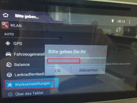

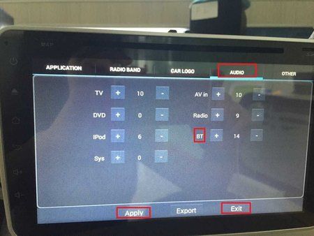

Das hat mir Autopumpkin heute geschrieben, wegen der Freisprecheinrichtung / Doppelt hören des Gesprächspartners. Kannst es ja mal versuchen...
Zu dem Freisprecheinrichtungsproblem, könnten Sie mal zuerst probieren, die Lautstärke von Ihrem Handy und vom Gerät beim Mittelpunkt anzupassen? Dann passen Sie bitte "BT Audio" in der Werkeinstellungen an. Vorgehensweise: Einstellungen > Werkseinstellungen> 126(Passwort)> Audio> Drücken Sie bitte das Menü "-", um den Wert von "BT " abzunehmen, aber nicht zu viel, passen Sie bitte den Wert bei einiger verschiedenen Zahl an und testen die Wirkung. > Apply > Exit (Wie in den Bilder im Anhang gezeigt.)

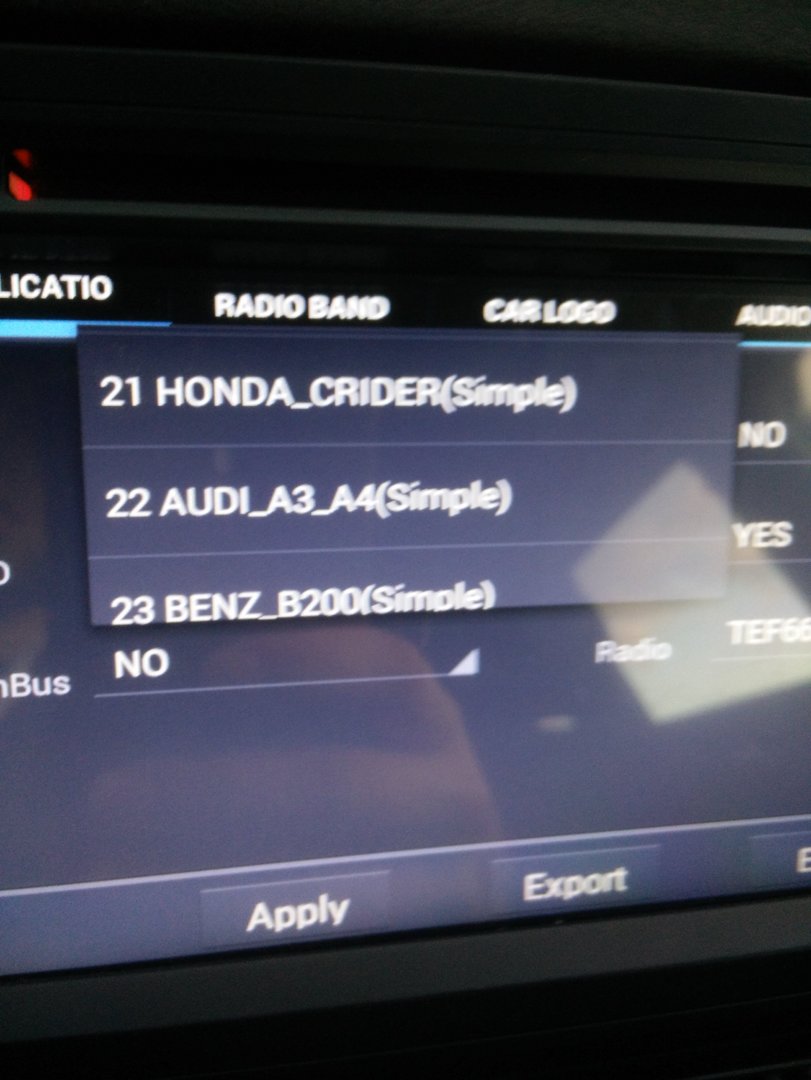

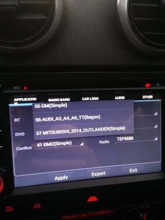

Also ich habe die Einstellungen gefunden.
Sie waren unter Einstellungen>Werkseinstellungen> dann auf den Reiter Applicatio
und hier kann man den CanBus auswählen (64 Stück zur Auswahl).
Habe dann gestern ein wenig rumprobiert und festgestellt das die Einstellung Audi_A3_A4(Simple) sowie Audi_A3_A4_A6_TT(Begoo) keine nennenswerte Ergebnisse hervorgebracht haben.
Sprich wieder das mit dem zurückfahren und dem Abstand funktioniert noch sieht man ob Beispielsweise eine Tür offen ist.(habe auch ein paar andere Auswahlmöglichkeiten ausprobiert-> ohne Erfolg)

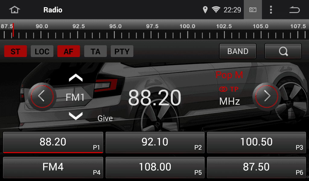

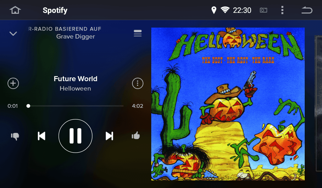

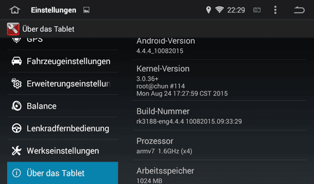

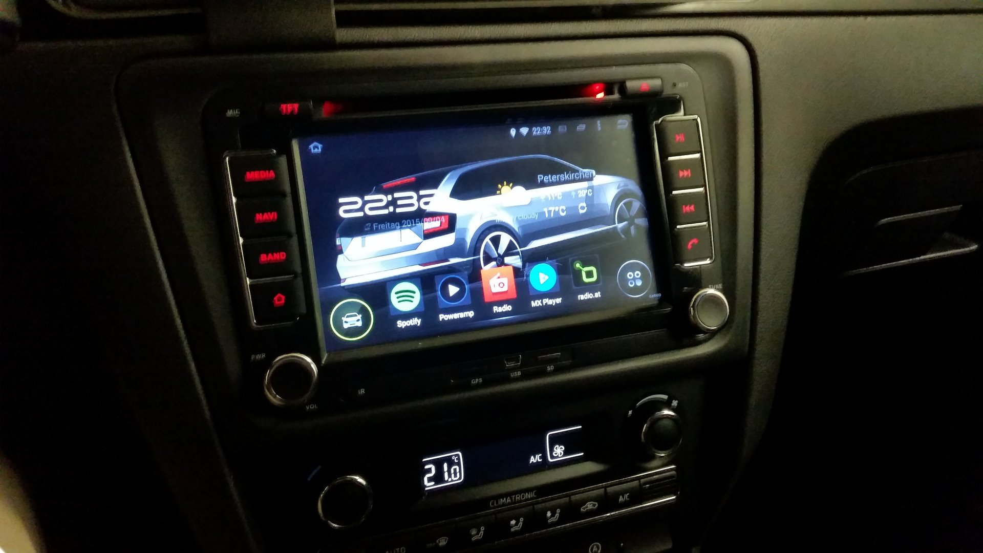

Habe mir nun folgendes Radio gekauft für meinen Skoda Rapid Spaceback und bin absolut begeistert .
Bisher keine Probleme uns passt optisch wie ich finde toll ins Fahrzeug .
Spotify , Poweramp und alle bisherigen Android Apps laufen ohne Probleme ebenso Navi ( HERE ) hat mich die letzten 500 km ohne Probleme ans Ziel gebracht . Das Radio braucht cirka 20-30 Sekunden zum starten was mich aber nicht wirklich stört.
Für den Preis kann man nicht wirklich was falsch machen und im XDA Forum bekommt man viele Updates und Tipps .
