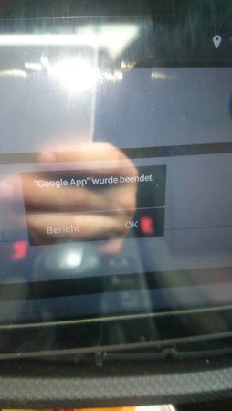

beendet sich immer...
Hmm
Was sagt denn der Bericht?
Mal reingeschaut?
Kannst ja mal die aktualisieren bzw Runterladen und dann einen restart ausführen und erneut versuchen.
Google – Android-Apps auf Google Play
Habe ich schon gemacht....ich werde die Stock Rom nochmal flashen und gucken ob es dann geht.
....Also sobald man die "Google app" updatet, funktioniert es nicht. Ohne Update, funktioniert aber auch die Spracheingabe nicht richtig (Anruf von Kontakten usw).
Was mich noch stört, dass ich die Tasten vom Lenkrad nicht Konfigurieren kann. Wenn ich in dem Menü bin und eine Taste auswähle, dann am Lenkrad eine beliebige Taste drücke...passiert nichts. Das sollte doch eigentlich klappen, oder?
