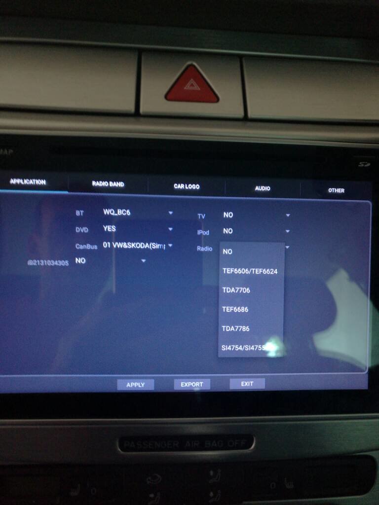

Welches Radio muss eingestellt werden beim RK3188, 1024er, ohne Knöpfe?
Und dann ist meins auch noch MTCC. :-/
weberchr schrieb:
Ja, habe ich. Auch beim Werksreset alle möglich Radios ausgewählt.
Ich meinte den Factory-Reset in der recovery, nicht dass wir uns falsch verstehen. Die Werkseinstellungen mit code 126 meine ich nicht.
Welches Radio du einstellen musst kann ich dir nicht sagen weil ich nicht weiß was du damit meinst.

Ja,.den habe ich gemacht. Wie kann ich das Radio neu flashen?
In den Settings wo man mit 126 rein kommt kann bei den devices.verschiedene Chipset einstellen, ebenso wie für BT etc.

Problem gelöst. Es lag an einer falschen BT Einstellung.
