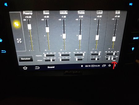

Edit:
Y Adapter ist angeschlossen, leider keine Besserung.
Der Sub lässt sich nach wie vor nicht regulieren.
Mir ist allerdings aufgefallen das der Subwoofer leise knackt wenn man im EQ Front und Rear beim "SUB" verstellt.
Hier ein Foto davon:
Hat jemand eine Idee was ich noch versuchen könnte?

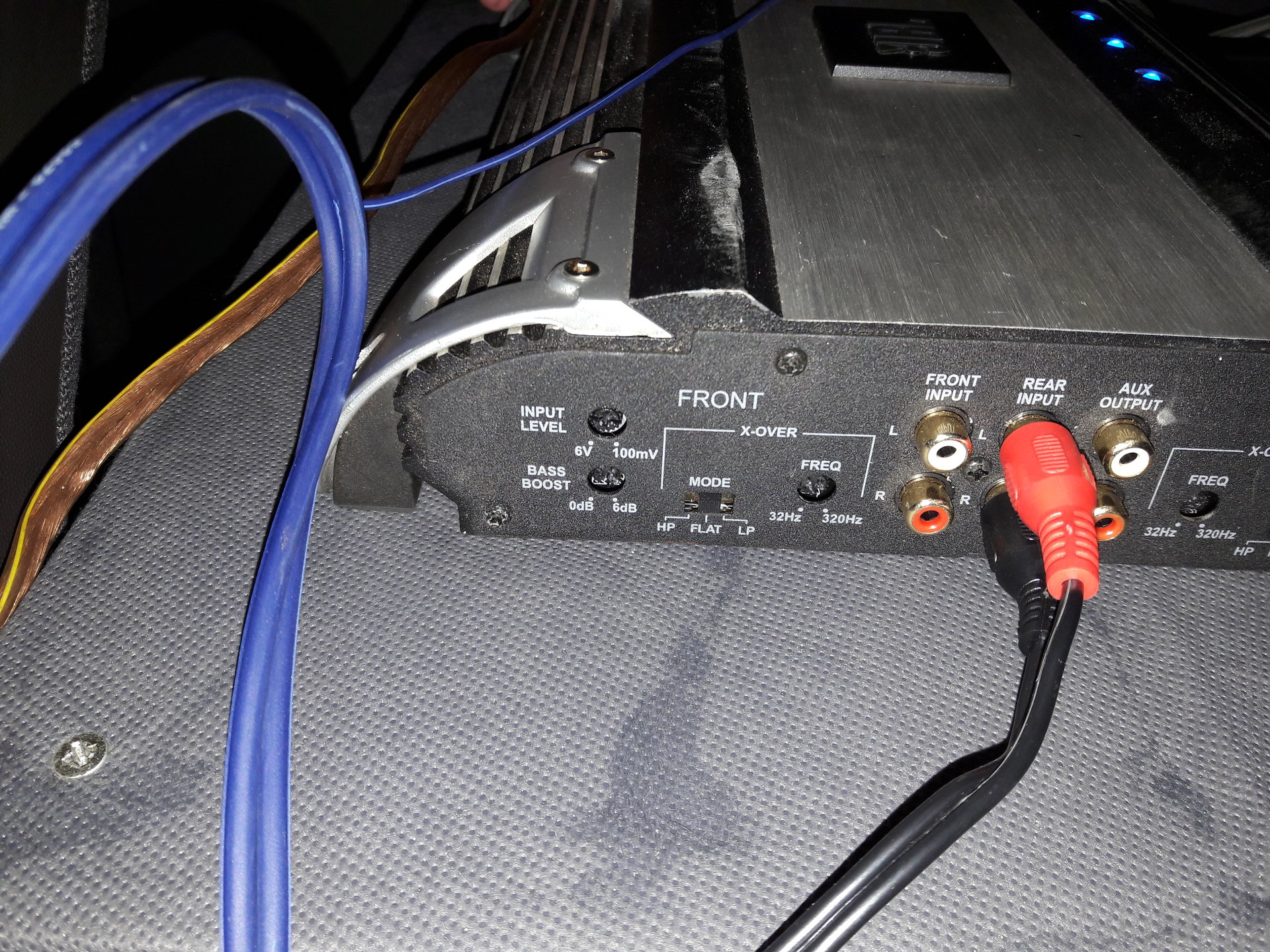

Es müsste alles richtig angeschlossen sein.
Das Cinch Kabel geht auf das mit "Subwoofer" beschriftete Kabel.
Remote geht auf ein blaues ANT Kabel.
Der sub läuft ja auch nur leider zu leise..

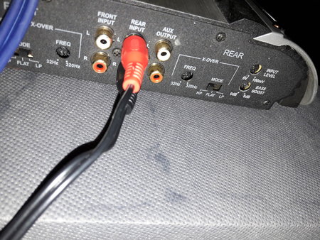

So hab ich den Verstärker angestöpselt
Mit den selben Einstellungen hatte ich mein altes 1Din Radio im alten Auto gefahren.
War sehr zufrieden mit dem Bass.
Bei dem "Rear Input" steht der Bass auf max (6dB).
Ich hoffe es kann jemand helfen 🙂.
Bearbeitet von: hagex - Grund: Bild verkleinert, Gruß von hagex
So leute, mein Problem ist eindeutig gelöst
Ich hatte den Verstärker falsch eingestellt.
Ich konnte nen BANDPASS von 32Hz bis 80 Hz einstellen.
Am Radio habe ich LPF (Lowpass Filter)@85Hz und am Verstärker HPF (highpass Filter)@32Hz eingestellt, das funktioniert super und der Sub hat wie noch nie gedrückt
Den Bass der Boxen habe ich komplett weg genommen,sie dienen nur als Hochtöner.
Da jetzt der Bass der Boxen raus ist übersteuert oder verzerrt auch nichts mehr bei voller Lautstärke.
Vill. hilft es ja jemandem 😎
