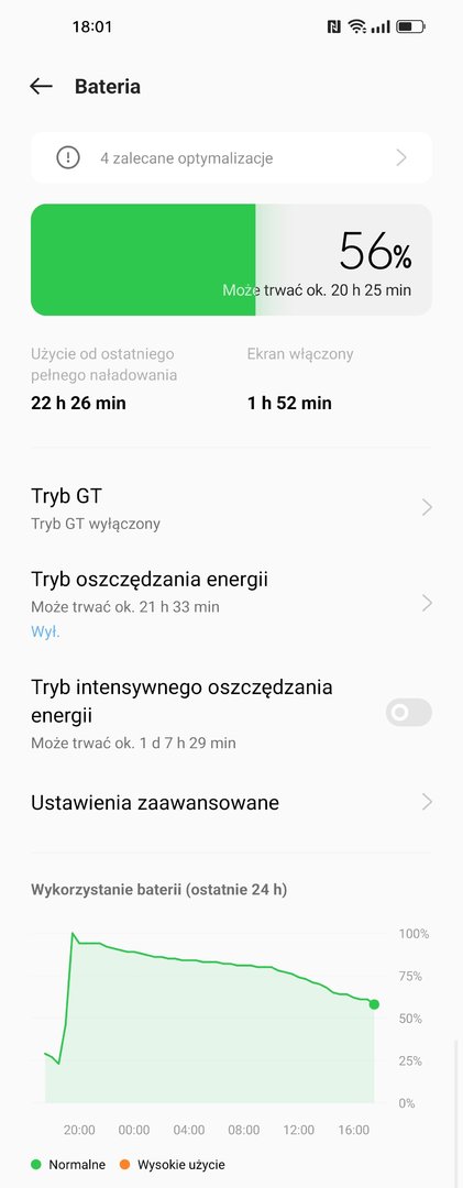

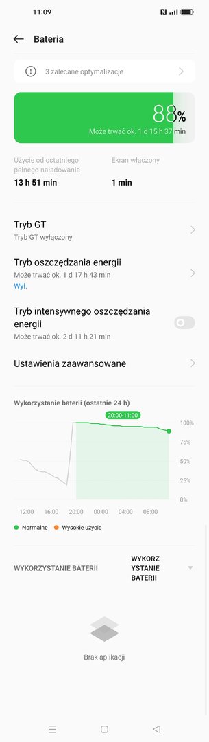

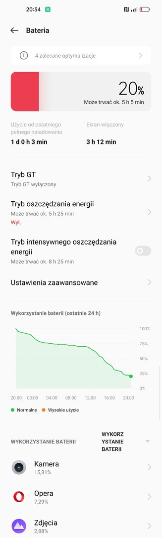

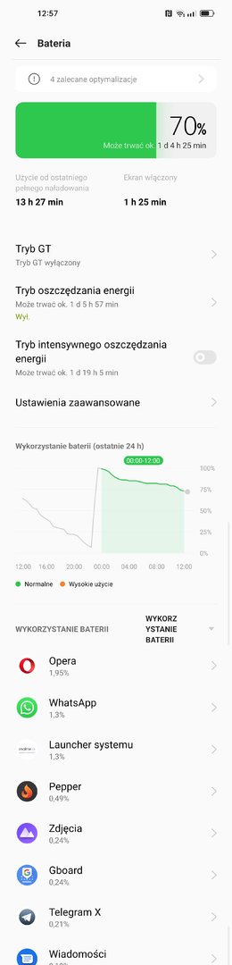

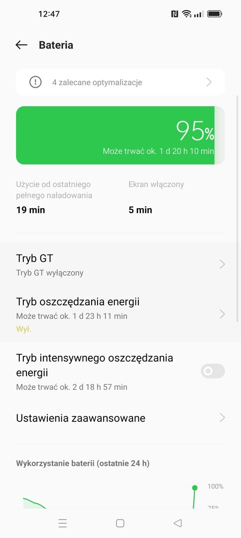

Hi
Ich komme aus Polen und brauche einen Übersetzer.
Ich habe genau das gleiche Problem mit dem Akku.
Ich habe dieses Telefon vor einem Monat gekauft und von Anfang an war der Akku sehr schlecht.
Ich habe schon alle Möglichkeiten ausprobiert, aber nichts hat geholfen.
Meine Sot beträgt 3 bis 4 Stunden, obwohl ich nur den Browser verwende.
Und 10% der Batterie gehen während der Nacht aus
screenshot_2022-06-12-20-35-03-64-jpg.992910

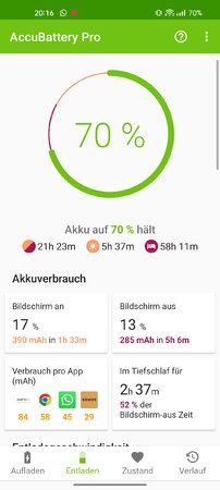

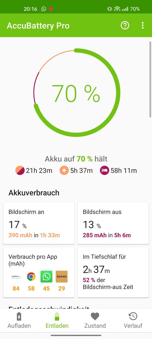

Ich bin überhaupt nicht zufrieden mit dem Akkuverbrauch. Ich denke bei mir liegt es daran, dass das Gerät nicht wirklich "einschläft".
So sieht's bei mir aus:
70% Akku und 1h33 sot?
Ich habe das gleiche, obwohl ich nur den Browser benutze
Ja schon..nur dein Gerät läuft seit 13 1/2 Stunden...meins erst 7 Stunden. Bei meinem Standby Verbrauch wäre ich ganz woanders...
Ja, aber mein Gerät verbraucht 10 % der Batterie in 10 Stunden, wenn ich es nicht verwende.
Mit AOD wäre das ja oft normal
Ich habe AOD ausgeschaltet und ohne SIM-Karte versucht, bekomme aber immer noch 1% in 1 Stunde
