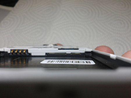

eine weitere Frage: sieht das normal aus? meine die Strebe unterhalb vom SIM-Schacht
Die könnte noch etwas minimal runter aber ich habe hier zwei S4 liegen, bei dem einen sieht sie genauso aus wie bei dir und bei dem anderen ist etwas weiter unten. Aber wir reden hier im Millimeter Bereich.
Wenn deine SIM Karte also rein / raus geht ohne zu schleifen dann passt das.
okay, jap die SIM-Karte passt locker rein
Dann kannst du es ruhigen Gewissens so belassen.
