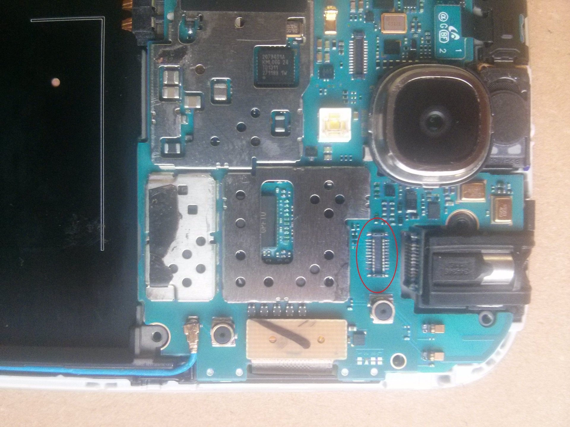

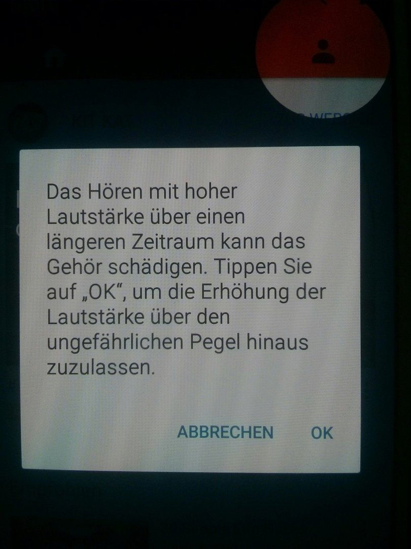

Hallo Leute,
Ich hatte vor kurzem ein Wasserschaden (Gurkenwasser...) bei meinem S4 i9505. Mit etwas Geduld und Zeit hat sich herausgestellt das scheinbar das Display am meistens davon betroffen war und das zeitliche gesegnet hat. Ein Austausch hat erstmal soweit geholfen, das System startet und kann bedient werden.
Bei Prüfung auf die Funktion der weiteren Hardware ist aufgefallen, das die Lautsprecher (der untere 'größere' Speaker sowie der "Ear-Speaker"/Ohrmuschel zum telefonieren) nicht funktionieren. Der Sound über die Klinke-Audiobuchse per Kopfhörer funktioniert aber.
Weitere Tests haben dann gezeigt, das im Android-System bei der Lautstärkeregulierung die Gehörschutz-Warnung angezeigt, die typischerweise bei der Verwendung von Kopfhörern kommt. Scheinbar "denkt" das Smartphone dauerhaft das ein Kopfhörer angeschlossen ist und demnach über die Lautsprecher nichts mehr ausgegeben wird. Das Ausbauen der Audiobuchse hat nicht geholfen, auch dann sieht es aus als würde der Sound ausschließlich über die Kopfhörer ausgeleitet.
Auf dem Board ist auf dem Anschluss, an dem die Audiobuchse angeschlossen wird, eine Verfärbung an einigen Pins zu erkennen. Ich vermute dies kommt durch den Wasserschaden.
Hat jemand eine Idee wie das noch zu retten wäre?
Danke
Du kannst den Connector noch mit einem feinen Pinsel mal versuchen vorsichtig zu reinigen und dann mit Druckluft aus zu pusten. Wenn es dann immer noch nicht geht liegt der Schaden vermutlich "tiefer" in der Platine drinn.
@Darkman Eine Reinigung habe ich mit Kontaktspray, Isopropanol und einer Zahnbürste versucht.Egal ob vorsichtig oder mit mehr Druck, die Kontakte/Pins werden nicht blank bzw. es kommt zu keiner Änderung.
Okay das ist schade, dann liegt der Schaden "tiefer" in der Platine :blushing:
