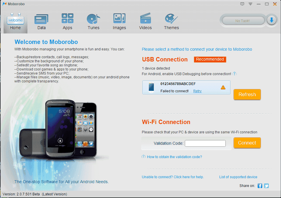

Hi,
kann mir jemand helfen bitte ich bekomme die ganze Zeit keine Verbindung irgendwie und weiß nicht warum.
Firewall, Antivirus ist aus, USB Debugging und unbekannte Quellen sind an aber es klappt nicht.
Woran kann es noch liegen, habe es mit Windows 7 und 8 64bit versucht.
THX

Flash dier doch das Firmenware Update V 1.2 ,Das ist schon voll Gerootet
Gesendet von meinem cm_tenderloin mit der Android-Hilfe.de App
Hi,
ich habe eigentlich den UG007 Stick mit RK3066 Chip ich glaube nicht das ich die Firmware von Rikomagic MK802 III flahen kann. Aber die Root Anleitung für den UG007 ist gleich wie von Rikomagic MK802 III.
THX

Hi,
habe es doch geschafft zu rooten ich habe eine ältere Version von Moborobo genommen die V2.0.2.290 und damit hat es funktioniert.
MFG
