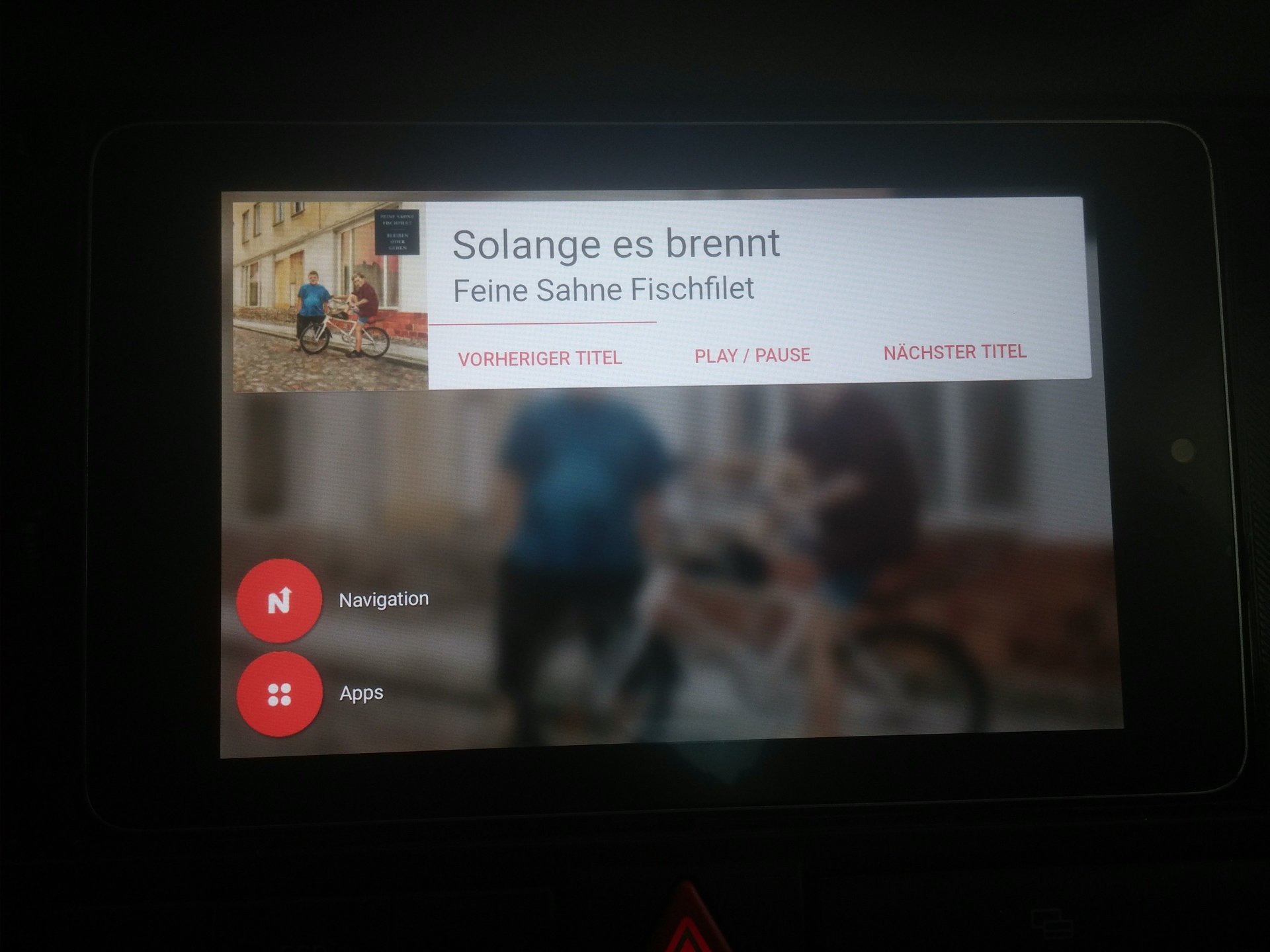

So, mal ein kleines Update zu meinen Lollipop-Update:
Erstmal ist es performancetechnisch etwas besser, aber nicht überragend. Also unbedingt nötig ist ein Update also zumindest für micht nicht, auch wenn es natürlich etwas schöner aussieht.
Als ROM habe ich letztendlich die Project Disco-Rom genommen. Ist AOSP, nicht überladen, funktioniert. Wenn ihr bessere Erfahrungen gemacht habt, könnt ihr mir gerne andere empfehlen. Als Kernel dann nun entsprechend den oben verlinkten Kernel (oxydo-revamped) geflasht, der Host-Mode und USB-Fastcharge unterstützen soll (mehr dazu später).
Da die ROM sonst natürlich keinerlei Auto-Anpassungen drin hat, musste ich das alles noch "nachrüsten".
- Erstmal muss ein init.d Script erstellt werden, um Fastcharge und Hostmode beim boot zu aktivieren. Dazu musste ich vorher noch Busybox installieren ("Busybox Installer") und init.d aktivieren ("init.d Toggle"). Das Script kann ich bei Bedarf hier mal reinstellen (ist nicht so komplex...).
- Dann mit Tasker: Beim Einschalten Flugmodus aus, GPS an, Musik starten usw. Dazu ist teilweise das Plugin der App "Secure Settings" nötig, um z.b. den Flugmodus zu schalten. Beim Abschalten das ganze dann wieder ausmachen.
- Um zu gewährleisten, dass das Tablet in den Deep Sleep geht und dort möglicht wenig Akku braucht, nutze ich die App "Deep Sleep Battery Saver", in der Pro Version lässt sich das ganze dann auch mit einem Tasker Plugin manuell aufrufen. Funktioniert einwandfrei.
Ist also alles etwas Aufwand. Fast-Charge scheint irgendwie nicht so perfekt zu funktionieren, wenn alles angeschaltet ist, lädt es langsam bis gar nicht. Ohne Bluetooth sieht es zum Beispiel schon etwas besser aus. Mal sehen, ich muss das mal über längere Zeit beobachten.
Host-Mode hab ich noch nicht probiert, mach ich demnächst mal noch.
Zum USB-Audio-Support: Ja, ist vorhanden, auch wenn es nicht auf Anhieb geklappt hat. Ich hab alles mehrmals ab und angesteckt und rebootet, irgendwie gings dann auf einmal. Ich hoffe das bleibt so.

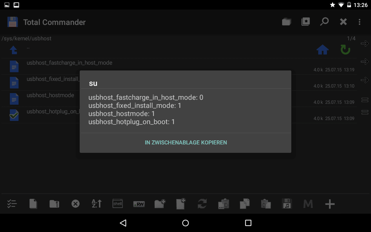

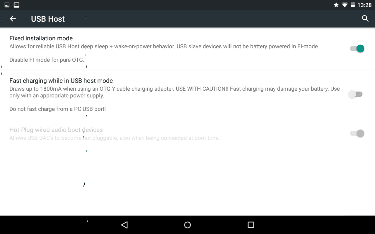

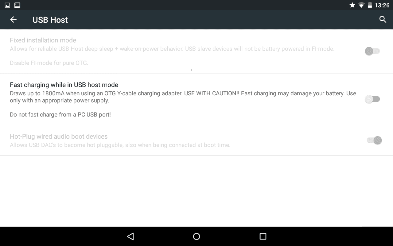

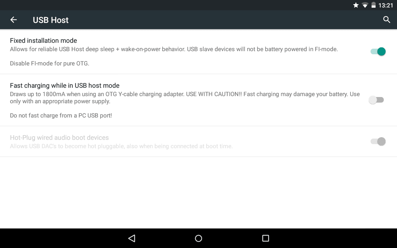

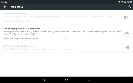

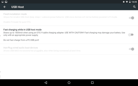

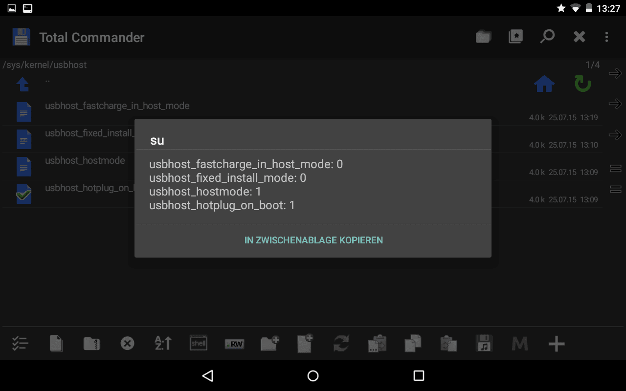

Ich hab mal einen teil der usbhost Einstellungen übernommen, funktioniert halbwegs (bin allerdings nicht sicher ob 100% richtig ). das kernel zeug von "oxydo" (ohne ftdi usb serial unterstützung) und settings zeug von timur (sonst nichts).
hab mal ein paar bilder gemacht (mit "fixed install" an/aus, mit strom und ohne )
Reaktionen: Nimrod und keoma86
Sieht doch ganz gut aus, geht zumindest schon in die richtige Richtung :thumbsup:

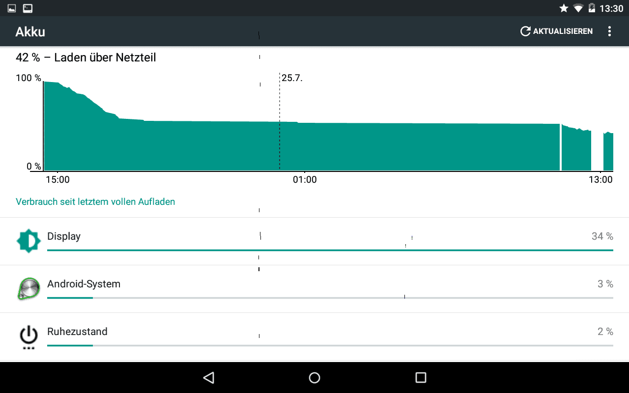

Edit: Anbei mal zwei Screenshots in der man die laderate sieht.
Screen ist dauerhaft on, Helligkeit auf auto und poweramp spielt Musik ab. Nachdem das nexus aus dem deep sleep ist wird es nicht mehr geladen (oder nur mit knapp 500mah). Es steht zwar Netzanschluss aber im selben Gebrauch wird es dann entladen.
