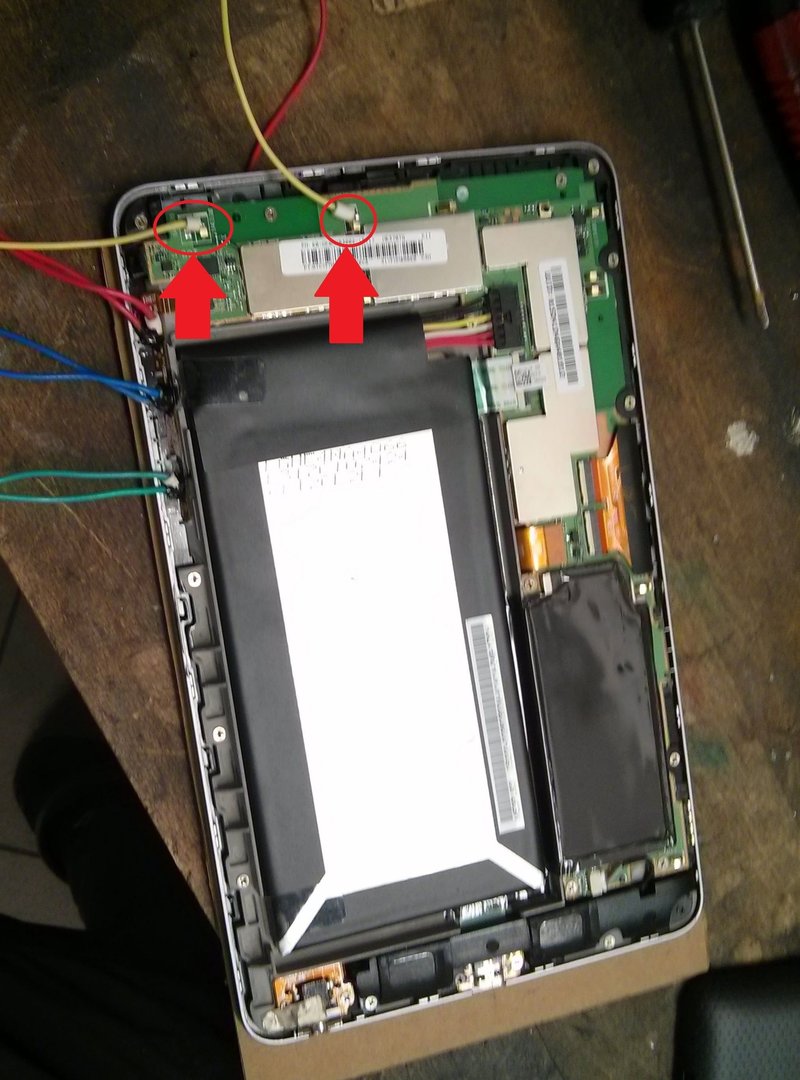

Ich suche verzweifelt nach deiner Lösung für die GPS und 3G Anbindung. Im allerersten Post hast du geschrieben:
"Die beiden gelben Kabel habe ich noch an die Antennen (GPS & 3G) gelötet, wollte ich mal noch erweitern (an die vorhandenen Antennen im Auto anschließen)."
Leider kommen dazu keine weiteren Erläuterungen. Hast du es angeschlossen? Wenn ja wie?
Zum anlöten, leider ist dein Foto in den Details etwas unscharf. Hast du den Draht an beide Kontakte gelötet? Ein spezielller Draht oder einfach so einen genommen?
Bitte gib mir ein paar Details dazu. Vielen Dank

Nein hab ich nicht gemacht, ist bei mir nicht wirklich nötig.
Ganz normaler Draht. Das sind logischer zwei, einmal GPS und einmal 3G. Links ist es der glaub ich dir rechte der beiden Kontakte. Schau mal auf dem Backcover, da sind die Antennen beschriftet, glaub ich. Obs so funktioniert - keine Ahnung.

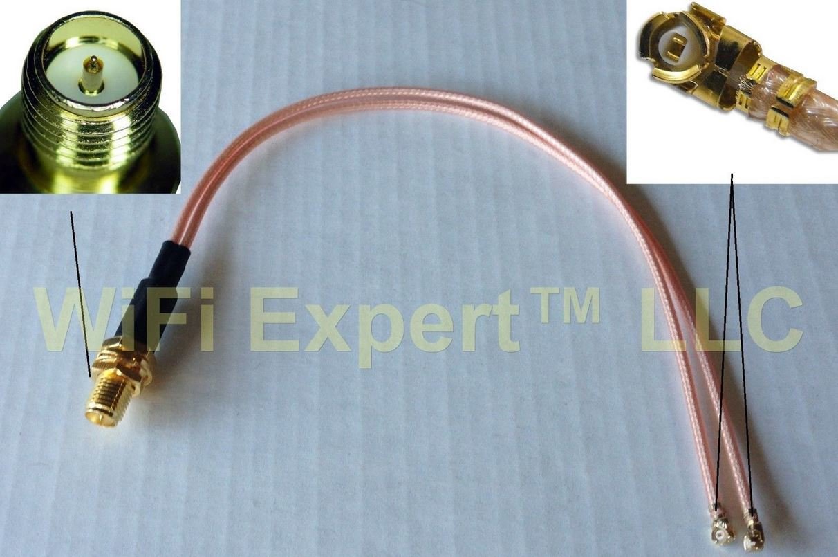

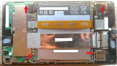

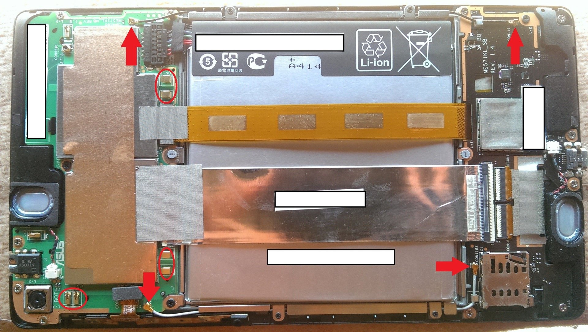

vielleicht kennt sich ja jemand mit Antennentheorie genauer aus. Ich hab hier ein Foto von meinem Nexus. Dort sind 2 Drähte verbaut (schwarz und grau) die mit U.FL pigtail anschlüssen am Board hängen (die roten Pfeile markieren die Anschlüsse). Ich hab ein Adapter Kabel gefunden das die beiden Pigtail Anschlüsse auf einen SMA leitet. Um die Fakra Anschlüsse von der Autoantenne da drauf zu bekommen gibts auch Adapter.
Nun die wichtigste Frage. Kann das Tablet mit der Antenne was anfangen? Hier noch mal die einzelnen Komponenten als Link
Antenne: Antennentechnik Bad Blankenburg 3766.01 Kombiflex Dachantenne (AM/FM, DAB+, GSM, UMTS, GPS) schwarz: Amazon.de: Navigation
Adapter Fakra SMA: Antennenadapter Fakra (M) auf SMA (M) - GSM / GPS / DAB | eBay
Adapter SAM Pigtail: RPSMA female to Y type 2X U.FL IPX female Splitter Combiner cable pigtail RG178 | eBay

@reeneex Vielleicht reicht es ja schon aus die Antenne durch einen längen Bogen zu ersetzt, ich denke da an eine Antenne aus einem alten Notebook. Diese könntest du dann unter dem Amaturenbrett verlegen. Ich habe ja jetzt auch schon meine Erfahrungen mit denn Antennen gemacht und auch schon mal gelesen das eine solche Kombination der verschiedenen Signale immer zu Problemen führt,. Bei mir ist der DAB-Empfang auch gefühlt schlechter wenn ich Mobile Daten an habe.

längere Bogen klingt gut. Die Anschlüsse im Tablet sind ja da. Die u.fl pigtail anschlüsse gibts auch einzeln. Müsste nur wissen welche Art Draht/Kabel und vor allem wie lang der sein soll. Die länge hat ja wohl starken Einfluss auf die Empfangsfrequenz.
