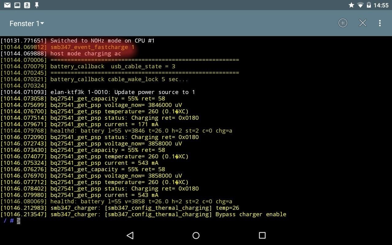

mit z.b. cat /sys/kernel/usbhost/usbhost_fixed_install_mode bzw. usbhost_fastcharge_in_host_mode.
Hin und wieder dmesg checken könnte vll. auch weiterhelfen

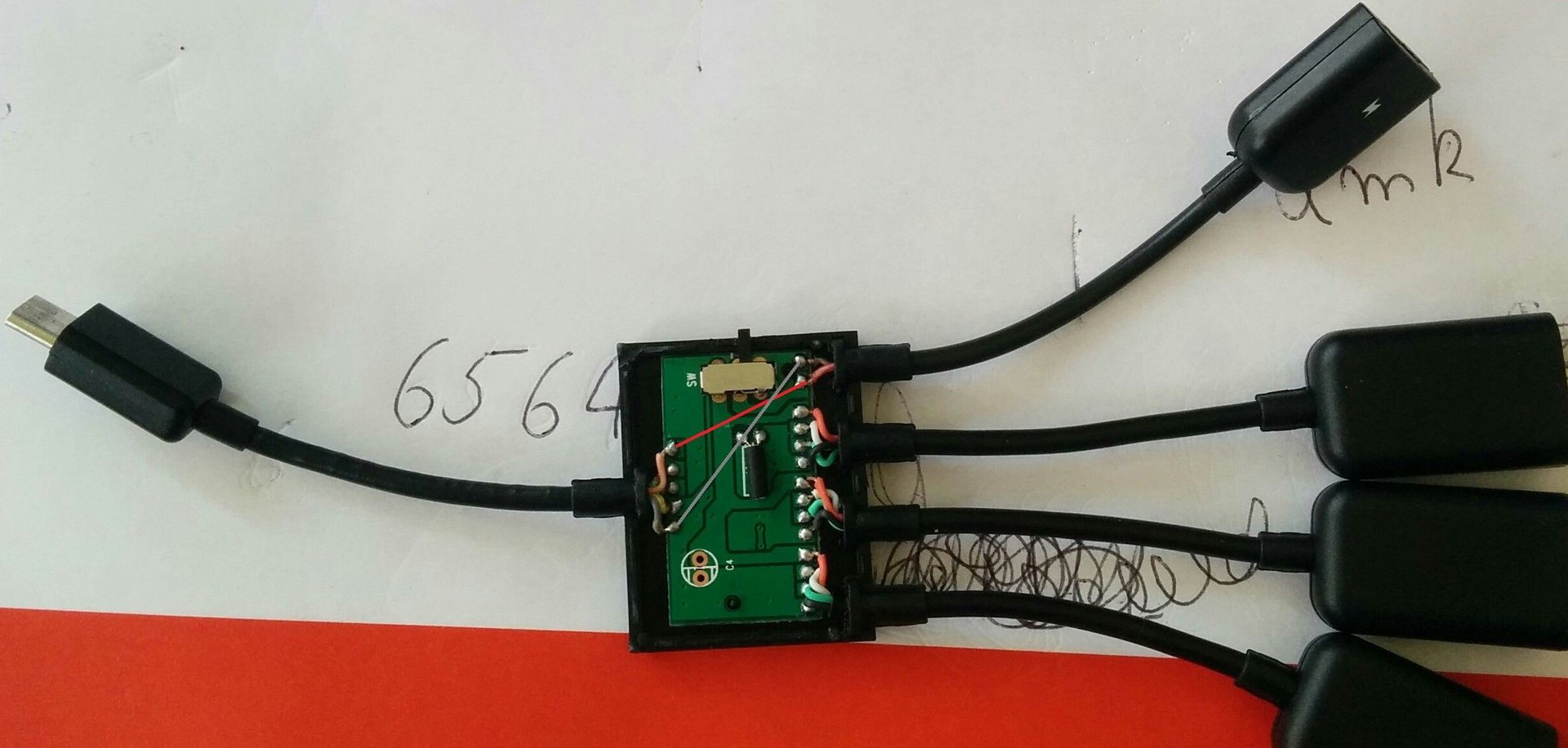

Ich habe mal mein OTG-Adapter geöffnet und die Verbindung zwischen Netzteil und OTG-Ausgang gebrückt. Ohne Erfolg.
Ich habe das mal zur Verdeutlichung Eingezeichnet.
Wieviel mAh liefert dein Netzteil?
