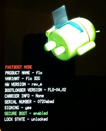

Mein N7 hängt nach dem Start auf einmal beim Google Schriftzug. Nix gemacht - startete von selber neu und hängt bei "Google". Gerät war nicht gerootet.
Mit toolkit hab ich "back to stock" probiert - aber da konnte er bootloader nicht schreiben und hat mir empfohlen "enable force flash mode". Hab ich gemacht und nochmal probiert. Wieder nix. Hängt immer noch bei "google".
Folgende Meldung kam:
Bootloader überhaupt entsperrt? Wenn nicht, dann kann es nix werden.
PS. Durch Bootloaderunlock wird automatisch nen Factory Reset durchgeführt.
Dachte das "LOCK STATE - unlocked" (siehe Foto) bedeutet dass der BL entsperrt ist. No? :confused2:
Jo, heißt es auch - hab den Anhang nicht gesehen.
Was sowieso komisch ist, dass er für den neuen Bootloader flashen 1,5 Minuten braucht und dann failed. Dass sollte eigentlich innerhalb paar Sekunden erledigt sein - genauso bei boot. Lediglich bei /system sollte er länger brauchen, da das Image ja doch einige hunderte MB hat.
Ich würde mal testweise anderes USB-Kabel/USB-Port/PC probieren.
Vor allem der Fehler mit "too many links" zieht sich irgendwie durch alle Geräte, wenn der PC oder USB-Kabel zickig ist.
Ok - dann werd ich mal paar Kabel / Ports durchprobieren...
