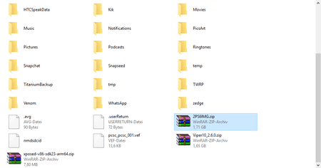

Die RUU muss umbenannt werden in "2PS6IMG.zip" (ohne die "Anführungszeichen") und darf nicht in einem Ordner auf der SD Karte sein.
Dann sollte das Gerät die Datei im Download Modus finden.

Das ist mir durchaus bewusst. Ich kopiere Sie ja auch in das Stammverzeichnis meiner SD Karte
Hab euch das mal angehangen.
Starte ich nun in den Download-Modus bekomme ich die Meldung "SD not Mounted".
Mal eine andere SD Karte getestet? Bei mir funktioniert es mit einer 128gb formatiert in exFAT.

Hat jetzt funktioniert. Musste meine SD Karte neu formatieren, dann lief es.
Richte es gerade ein. Danke euch Leute!
