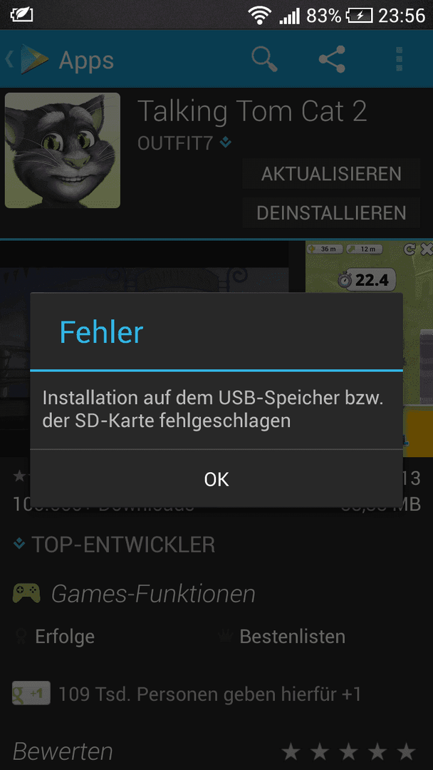

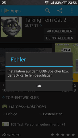

Fals einer noch einen anderen Kernel testen möchte Jmz M4 Kernel androidfiles.org
Der Kernel hilft auch wen es bei der Installation einiger Apps zu einer solchen Fehlermeldung kommt das die Installation auf dem USB-Speicher bzw.auf der SD-Karte fehlgeschlagen ist Siehe Bildanhang
