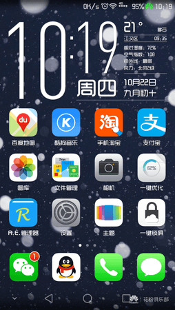

Wo bekomme ich die originalen ios Icons für die Statusbar her?
Da hilft nur suchen. Ich habe kein Huawei mehr, somit kann ich auch nicht testen.
Oh das ist aber schade du hast so tolle Arbeit geleistet.
Vielleicht kannst du mir ja einen kleinen Ansatz geben, wenn ich die icons nicht finde wie kann man die selber erstellen? Mir geht es hauptsächlich um die Empfangsanzeige das die als Punkte dargestellt werden
Wie in der verlinkten Anleitung, man sollte sich die Mühe machen der zu folgen und zu lesen, beschrieben, Thema entpacken, die darin enthaltenen auch entpacken und hier in die res Ordner schauen. Da sind die Bilder, welche man bearbeiten kann. Original Namen müssen erhalten bleiben.
Reaktionen: bulldozer84
gibt es für das Honor 7 auch die Möglichkeit das Batteriesymbol zu verändern? Ich meine, farbig je nach Akkustand. Von grün über gelb nach rot? Ohne root?
Sollte funktionieren. Gewünschtes Thema bearbeiten(Symbole tauschen). Root wird nicht benötigt.
danke, hat soweit funktioniert. Nur die richtigen Symbole muss ich noch finden

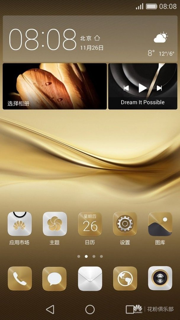

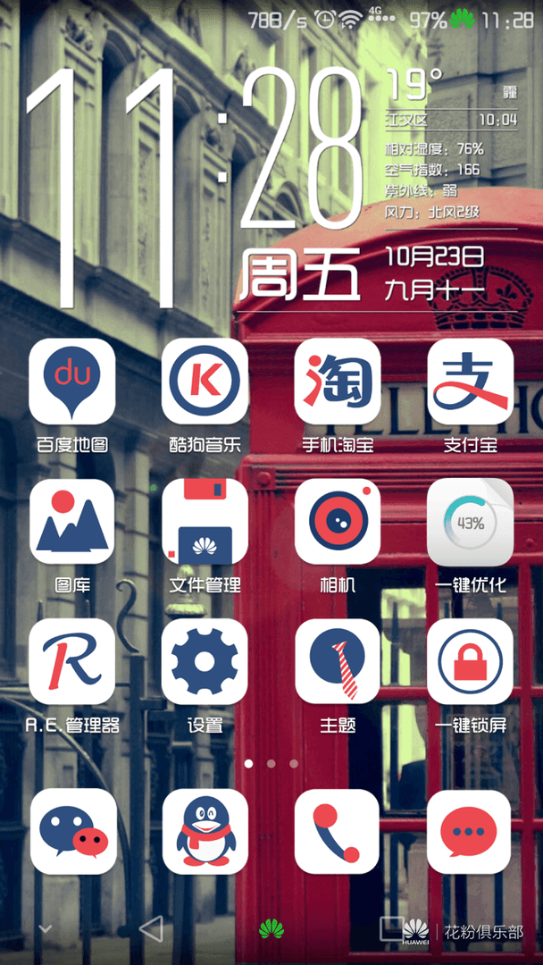

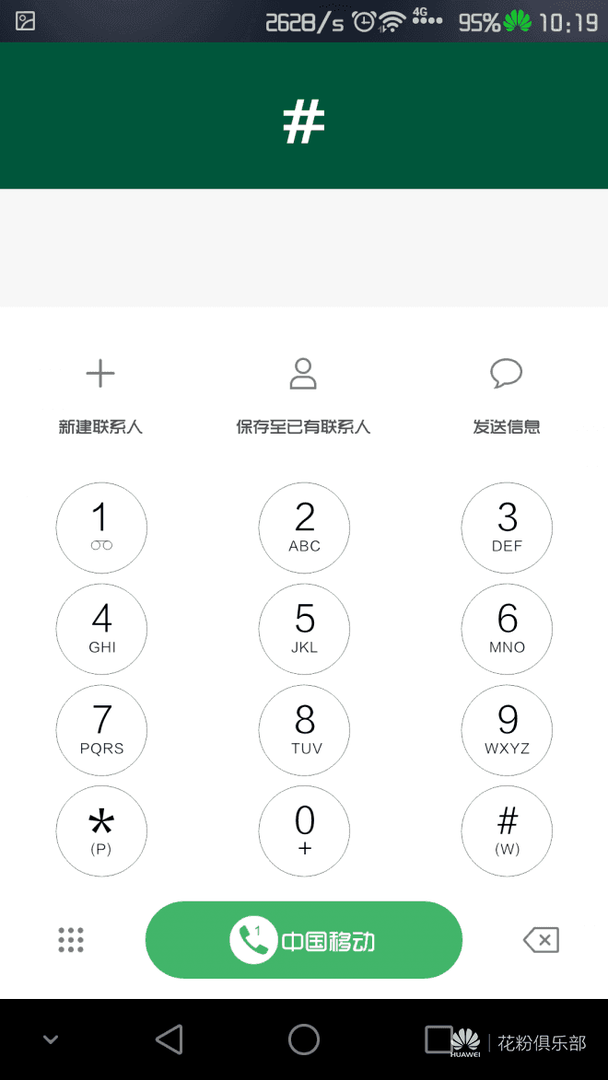

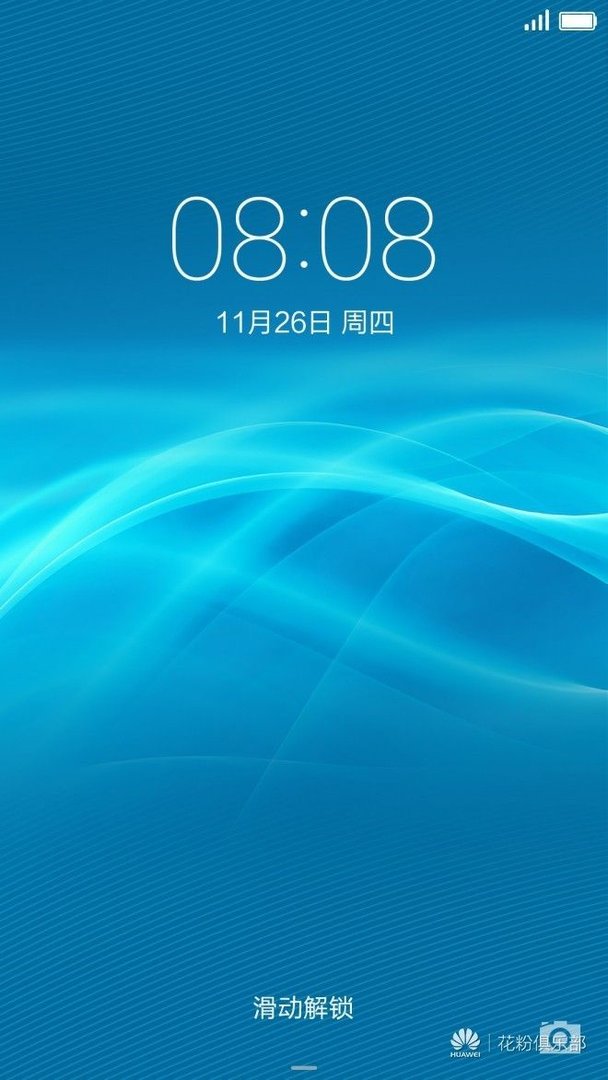

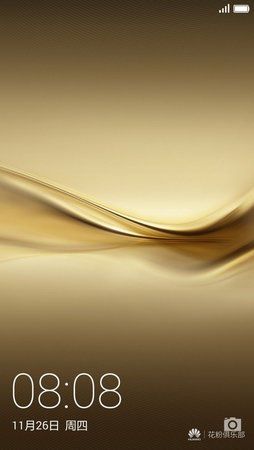

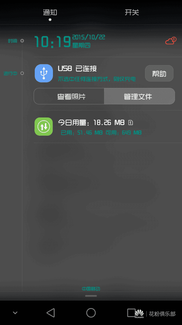

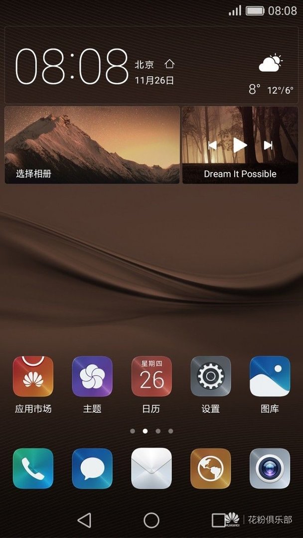

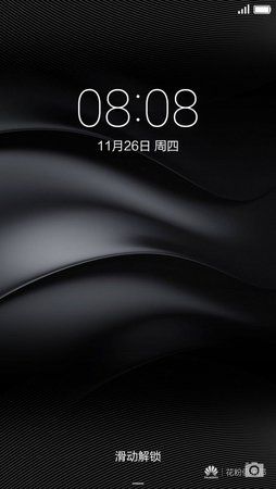

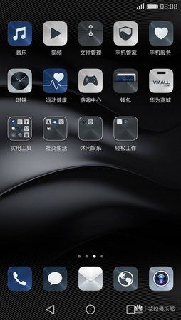

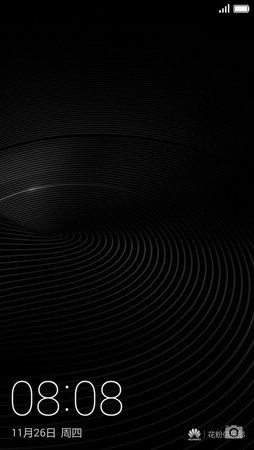

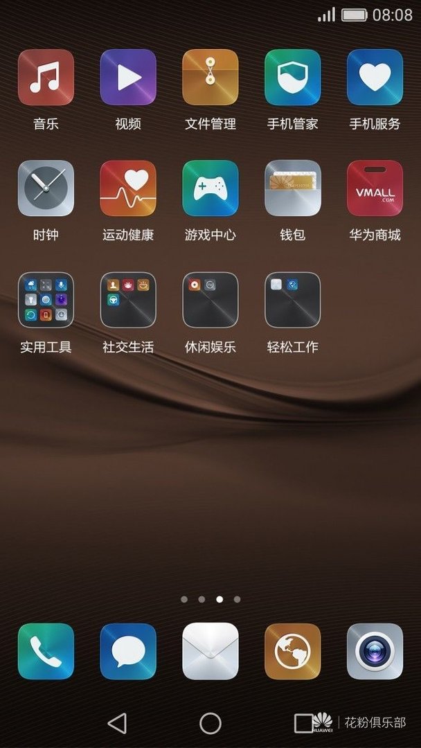

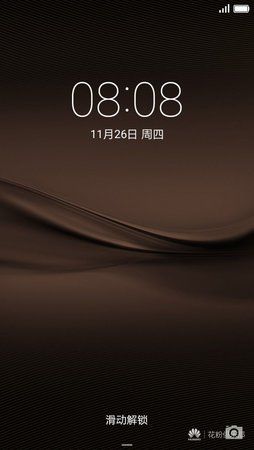

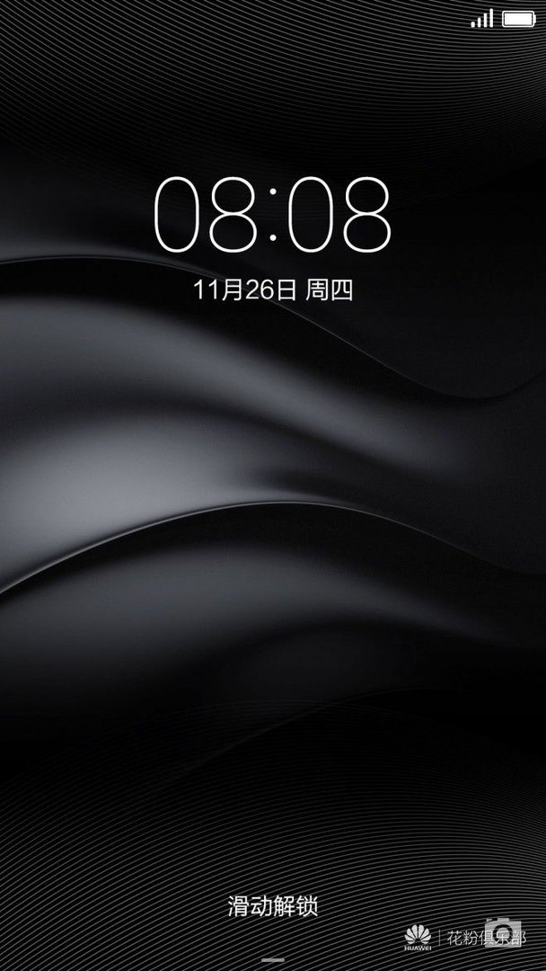

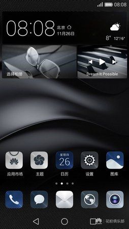

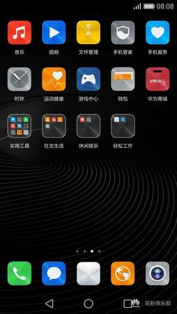

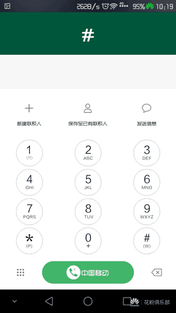

Mate 8 Themen:
Root wird nicht benötigt, einfach auf die interne SD in den Ordner HWThemes kopieren. Mit Xposed funktioniert es nicht komplett.
Quelle

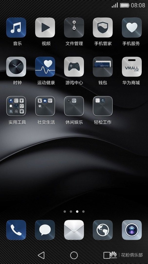

Business
Mega
[doublepost=1449477764,1449477690][/doublepost]

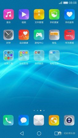

Default
Mega
[doublepost=1449477832][/doublepost]

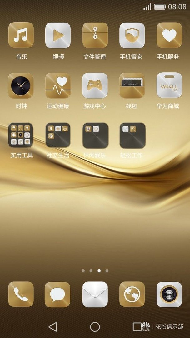

Golden
Mega
[doublepost=1449478054][/doublepost]
Lifestyle
Mega
[doublepost=1449478155][/doublepost]

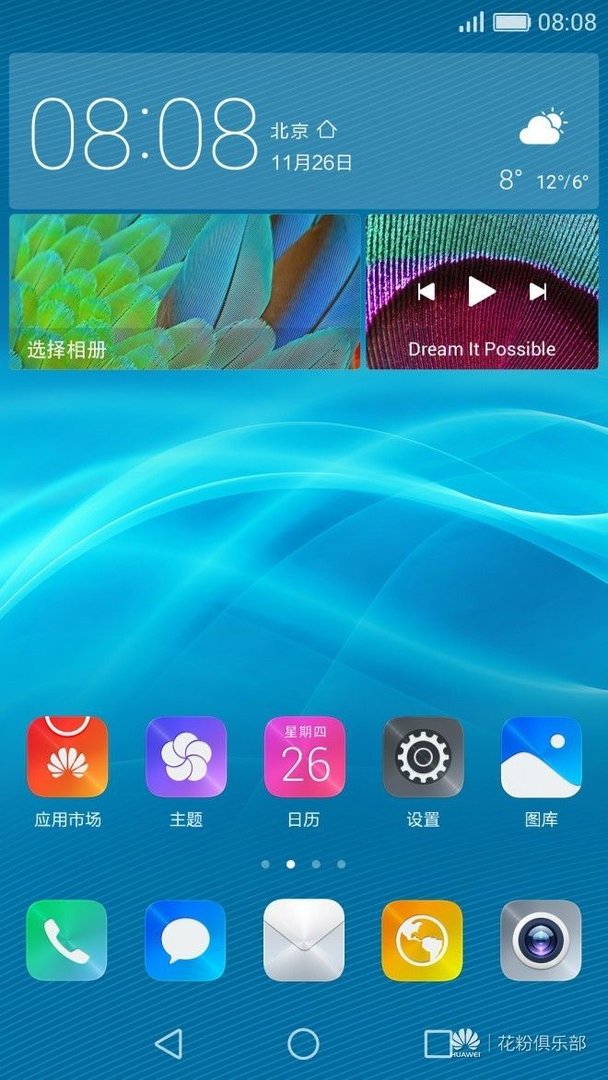

Spectrum
Mega
[doublepost=1449479304][/doublepost]
IOS9
Quelle
Mega
